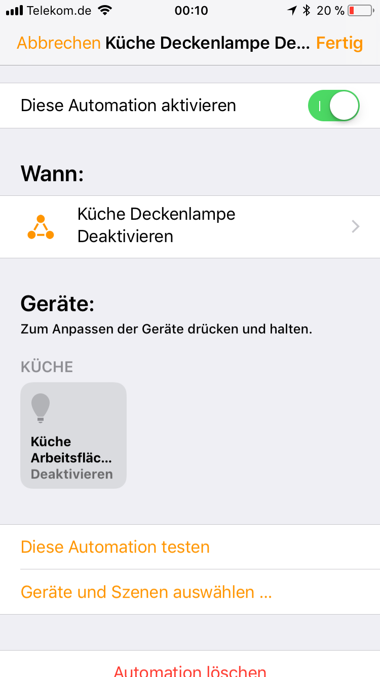

Nachtrag, ich hatte ganz vergessen zu erwähnen, dass wenn ich auf „Diese Automation testen“ drücke, dann klappt es sofort und anstandslos.

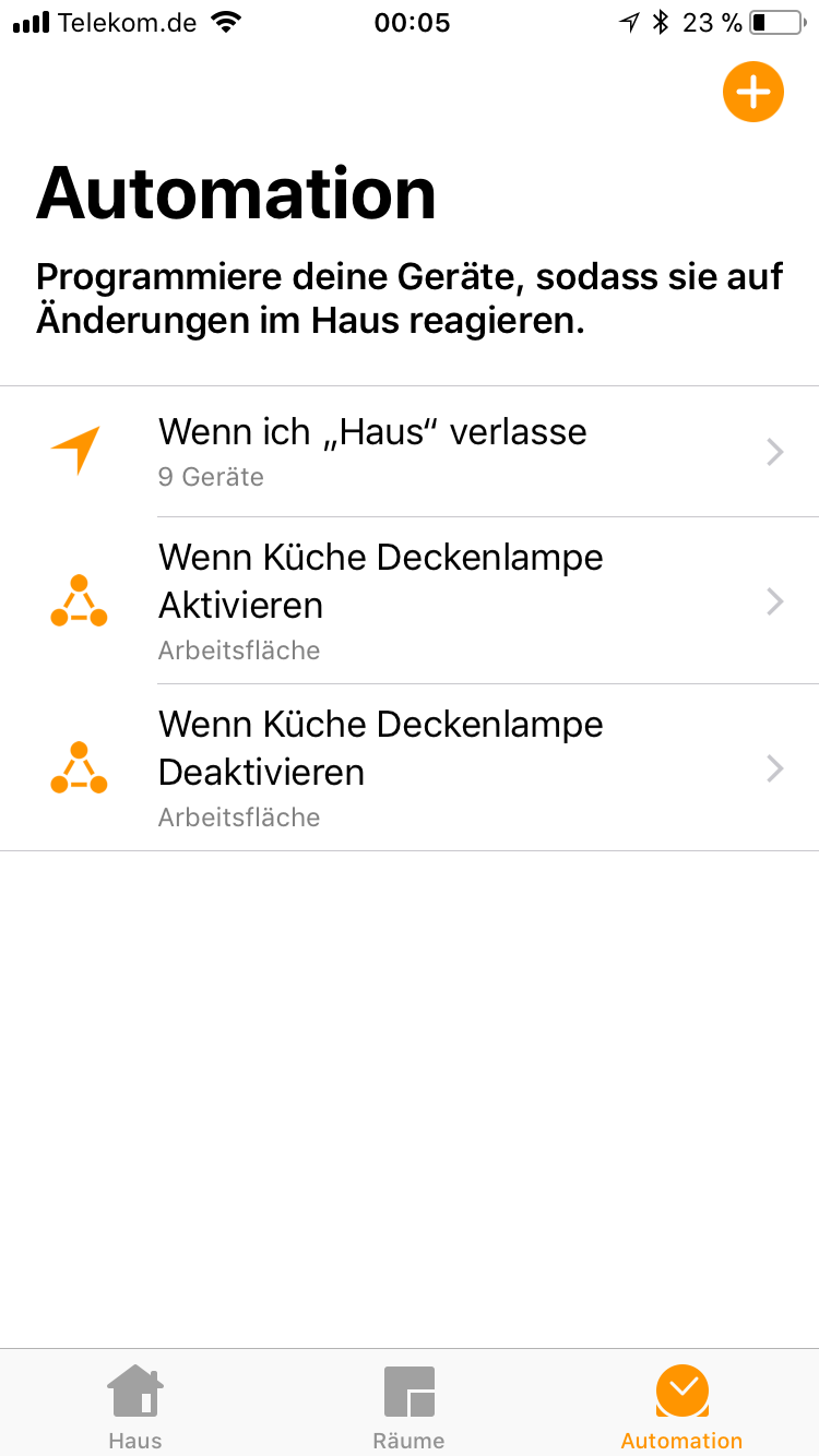

Auch ich habe Probleme mit der Automation über HomeKit.
Mein Setup:
Philips Hue mit mehreren Lampen, Bewegungsmelder, Switch.
Koogeek Steckdosen
Tado Thermostatköpfen.
iPad mit iOS 10.3.3 (neuer geht nicht mehr) als Steuerzentrale.
iPhone 6s mit iOS 11.0.3
Ich habe ein Bewegungsmelder in der Küche, diesen habe ich mittlerweile über die HueApp konfiguriert, da es mit HomeKit nicht so schön einzustellen ist. Bei Bewegung Lampe einschalten und nah einer Zeit wieder Abschalten. Dies klappt hervorragend über die HueApp.
Die Automation ist eingestellt auf:
Wenn Küchenlampe AN dann schalte Steckdose (Arbeitsflächenbeleuchtung (Koogeek)) AN.
Wenn Küchenlampe AUS dann schalte Steckdose AUS.
Mal klappt es mal nicht. Einfach willkürlich. Ich freue mich schon jedesmal wenn es mal klappt. Man kann sich ein süß drauf machen...
Naja eigentlich frustet es langsam, denn mal klappt nur AN, dann mal nur AUS, mal beides. Wie es gerade will.
