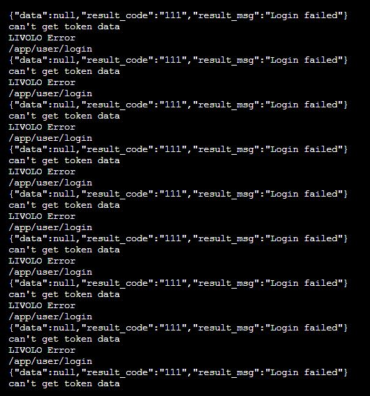

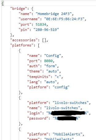

Das hatte ich am Anfang auch so drin, doch damit kommen nur noch Fehlermeldungen im Protokoll (siehe Bild). Kann es evtl. sein, weil bei meinem PW am Schluss ein $ kommt? Ich nehme an, dass der Text zwischen den "" als Text übernommen wird und das $ keinen Einfluss hat. Beim Livolo App funktioniert das Login, doch gibt es evtl. beim Plugin einen Fehler durch das $? Oder kann es daran liegen, dass Livolo ein neues App hat und ich dieses nutze?

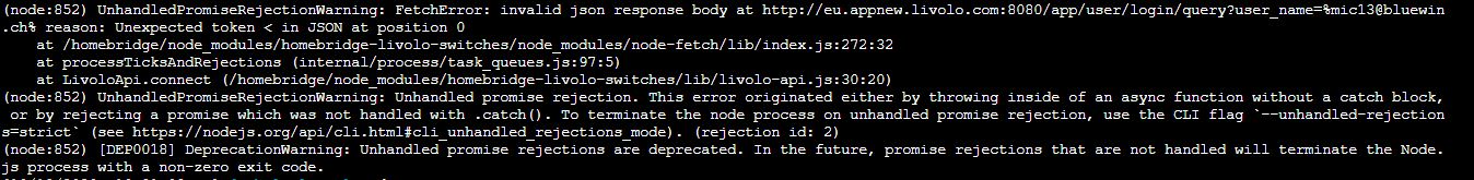

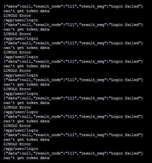

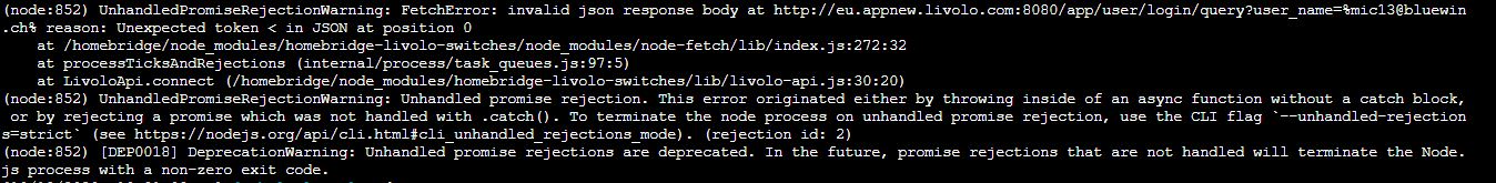

Guten Tag, habe mir wie oben geschrieben eine Synology DS720+ zugelegt und via Docker die Homebridge installiert. Über die Homebridge habe ich dann das Mobile Alerts Plugin eingefügt und es funktioniert bestens. Nun habe ich das Problem beim Plugin der Livolo-Switches https://www.npmjs.com/package/homebridge-livolo-switches. Über die Homebride kann ich dort gleich direkt das Plugin herunterladen. Danach habe ich es auch genau nach der example config angepasst, aber es funktioniert nicht. Livolo gibt mir Fehlermeldungen im Protokoll aus. Im Plugin habe ich schon ohne %-Zeichen vor und nach der E-Mail/dem Passwort ausprobiert. Die Fehlermeldunggemäss Bild in der Beilage (schwarz) ist mit %-Zeichen wie man im Bild der Konfiguration sieht. Wenn ich ohne %-Zeichen eingebe, dann kommen nur noch Fehlermeldungen. Braucht ihr noch mehr Informationen oder was muss ich anpassen/ändern?
