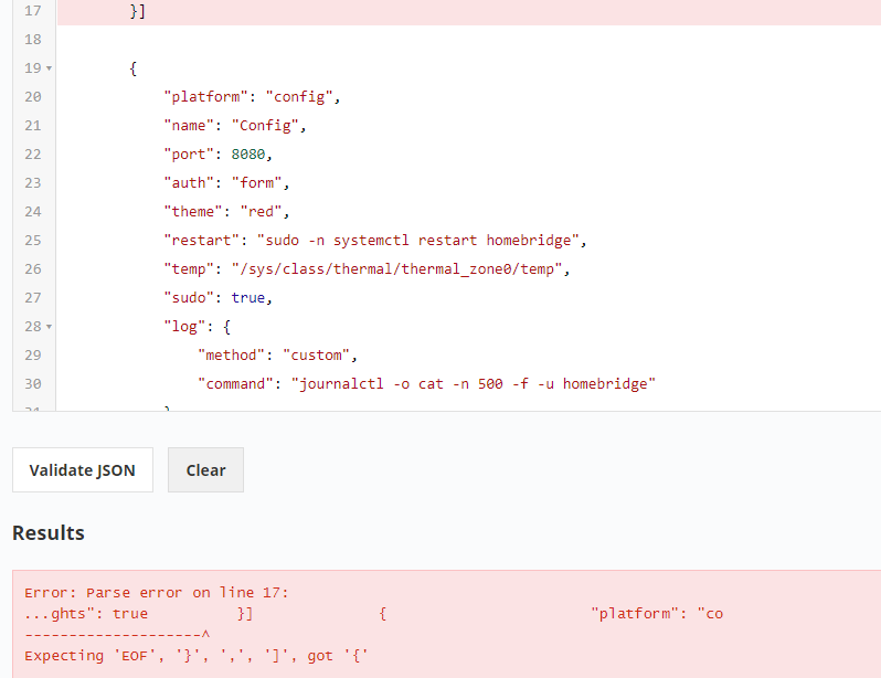

Sorry hab's jetzt erst gesehen: ( Do öffnest eine [ Klammer zuviel.
Versuche es nochmal

Danke Hat geklappt.

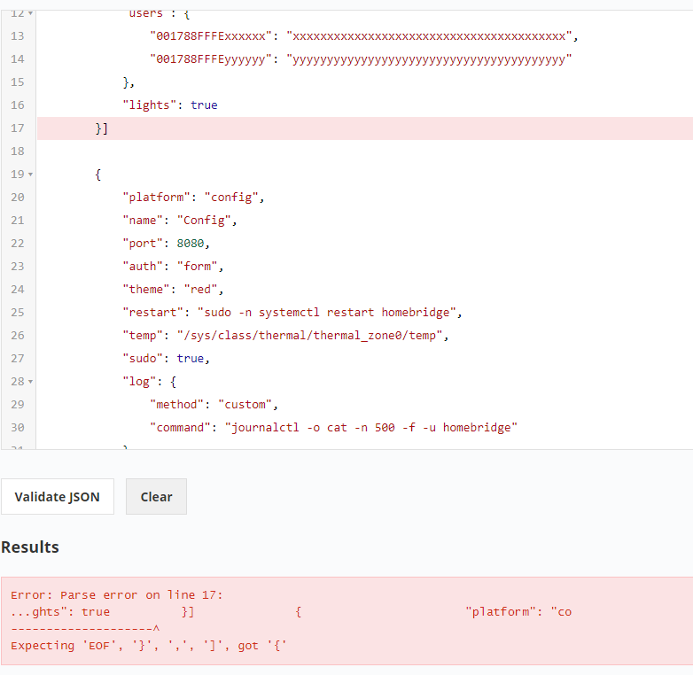

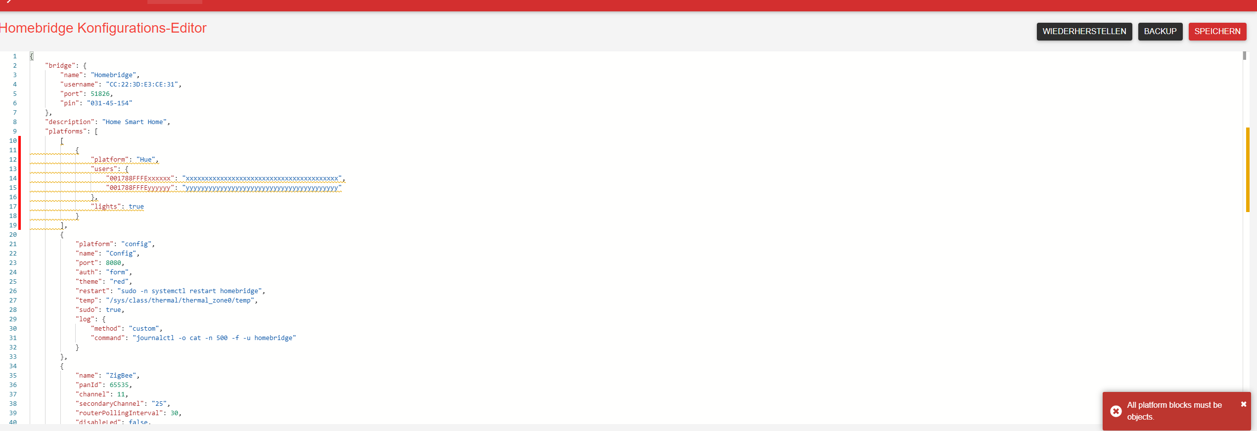

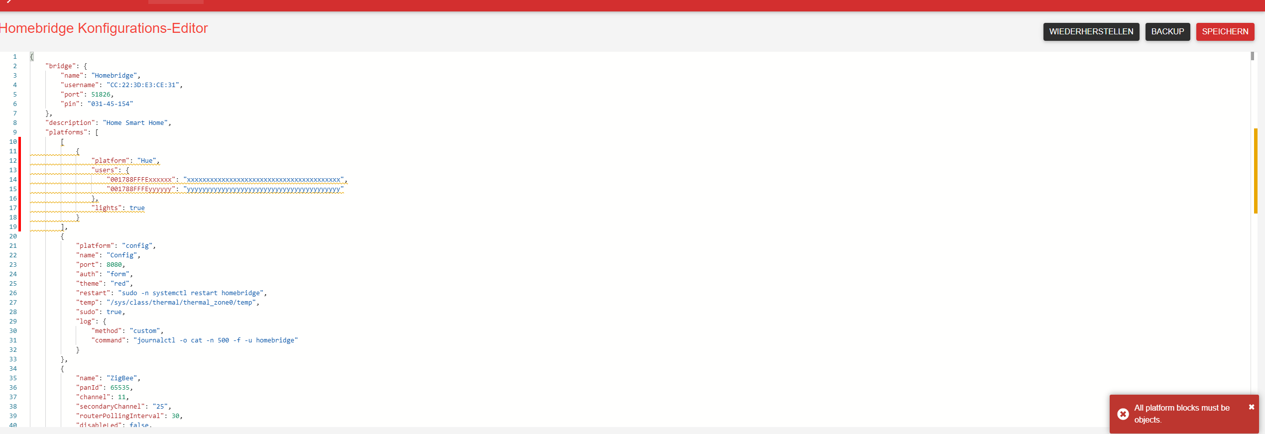

Sieht auf den ersten Blick aus, als ob die Klammern verkehrt rum sind. Erst eckige ] dann geschweifte}. Zwischen den unterschiedlichen Plattformen muss auch ein Komma. Aber für genaueres poste mal die Config als Text anstatt als Bild dann kann man da auch besser nachschaBei
Wenn ein komma hinter der Eckigen Klammer in Zeile 17 ist wird der Code als
Valid JSON angezeigt. Allerdings kommt in Homebridge dann der Fehler :
All platform blocks must be objects.{

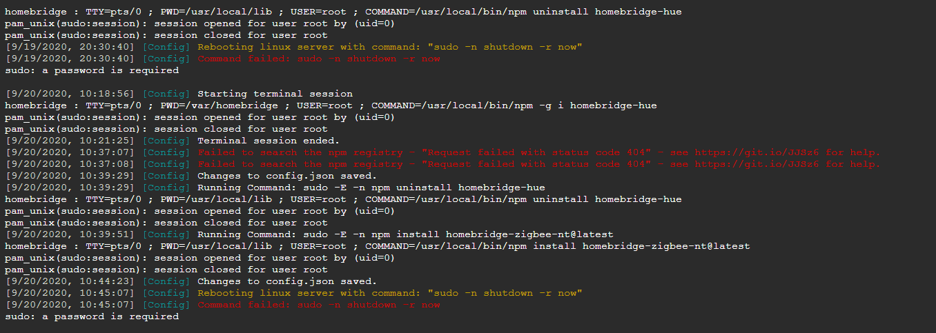

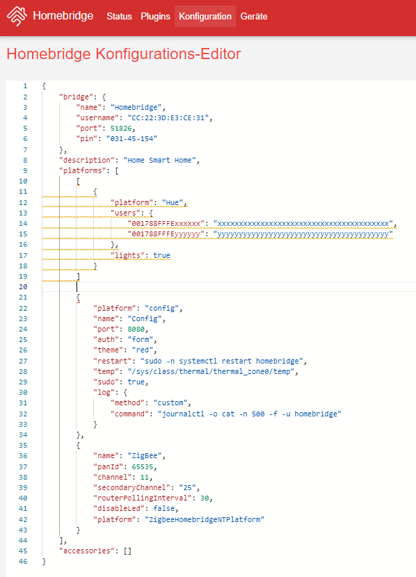

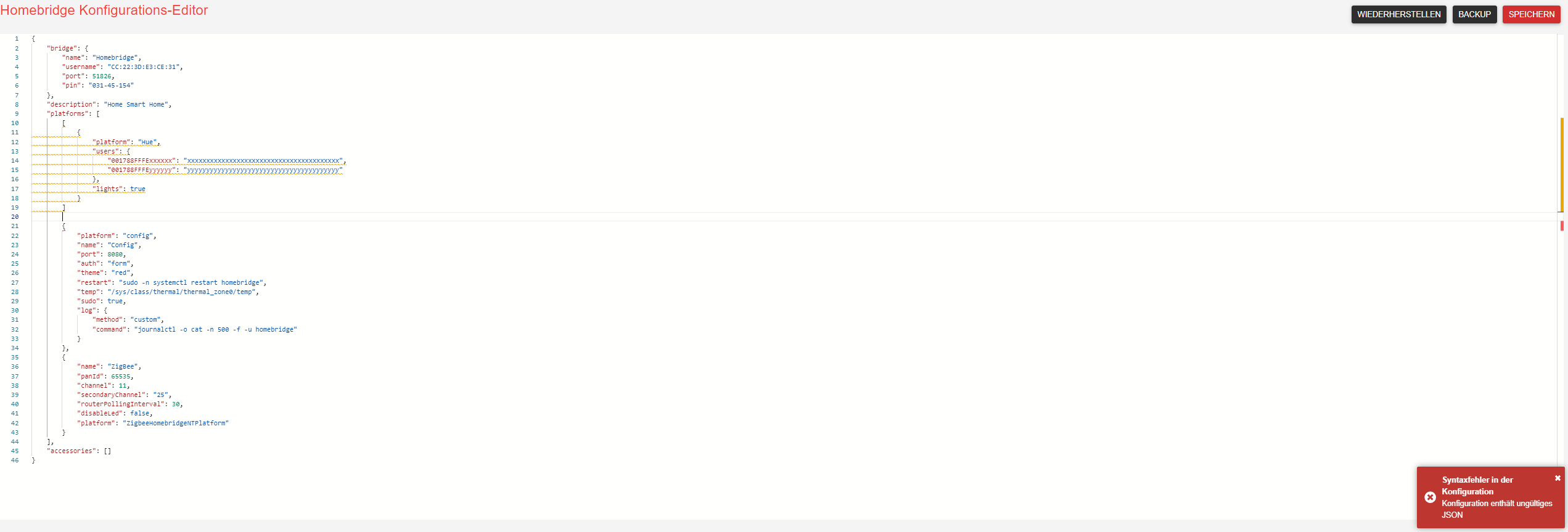

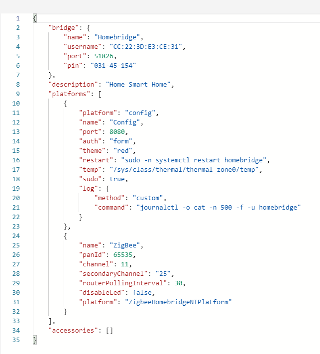

Ich bin Anfänger im Homebridge-Kosmos und habe Probleme beim Installieren bzw konfigurieren vom Homebridge Hue Plugin
(homebridge-hue v0.11.75) (https://www.npmjs.com/package/homebridge-hue)Aktuell läuft mein Homebridge auf einem Pi4 und funktioniert auch soweit (ist auch in Homekit als Bridge eingebunden und steuert ohne Probleme)
Mit dem Plugin möchte ich meine Ikea Lampen die in der Hue Bridge (von philips hue), die aktuell nur in der Hue App erscheinen in Homekit bekommen ohne Ikea Bridge. Homebridge (Pi4) und Hue Bridge sind beide über Lan am Router.
Die Installation geht ohne Probleme durch. Allerdings kann ich nicht die Konfiguration Speichern. die Konfiguration ist vorher folgendermaßen
Und soll mit der folgenden config.json ergänzt werden"platforms": [
"platform": "Hue",
"users": {
"001788FFFExxxxxx": "xxxxxxxxxxxxxxxxxxxxxxxxxxxxxxxxxxxxxxxx",
"001788FFFEyyyyyy": "yyyyyyyyyyyyyyyyyyyyyyyyyyyyyyyyyyyyyyyy"
"lights": true
So wie ich es Verstanden habe sollte sie danach so aussehen.
Allerdings kommt dann immer folgender Fehler
Syntaxfehler in der KonfigurationKonfiguration enthält ungültiges JSON
Falls es helfen sollte habe ich noch einmal hier mein aktuelles Homebridge Protokoll, nach der Installation des Hue Plugins.Vielen Dank im Voraus
