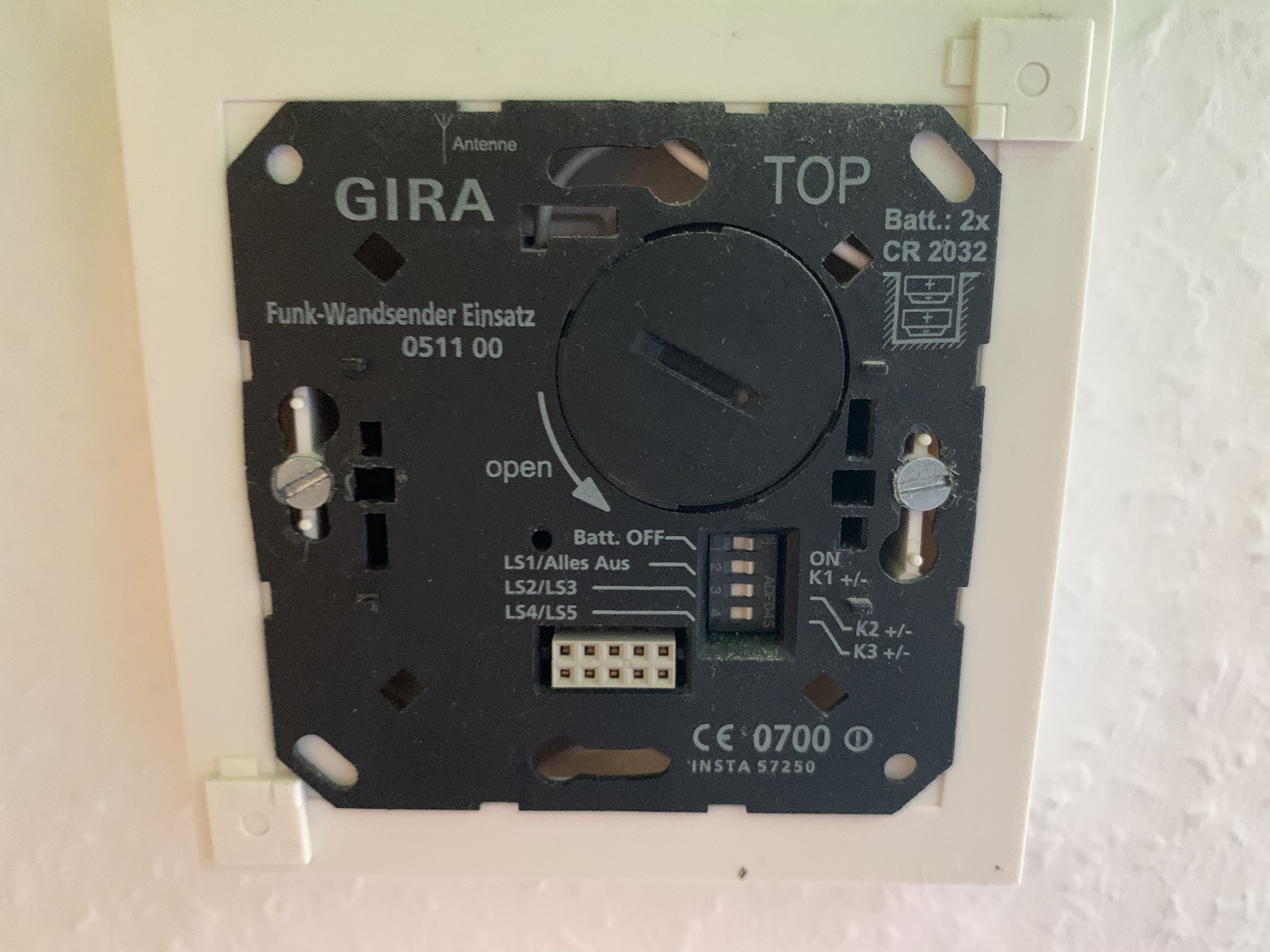

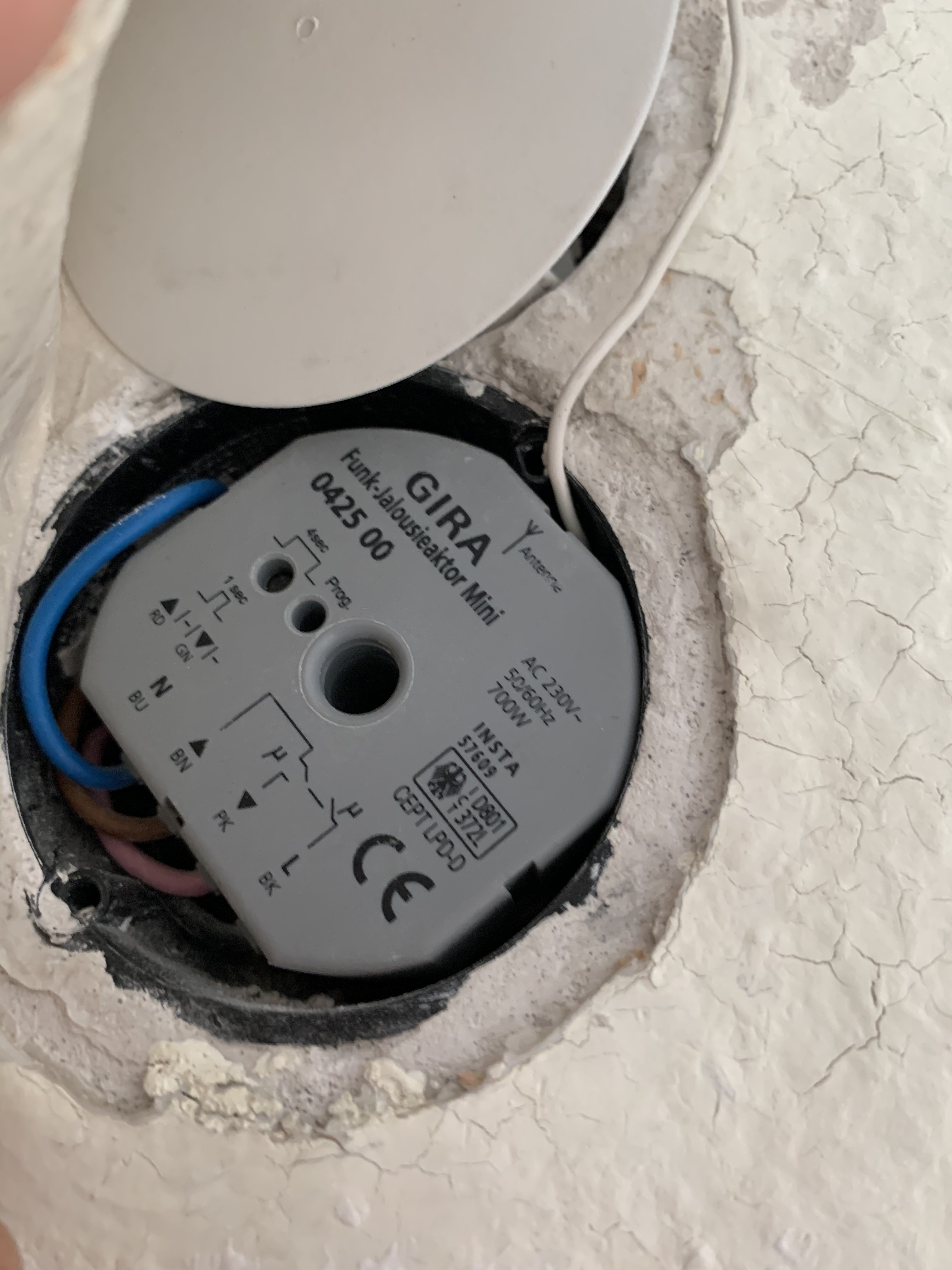

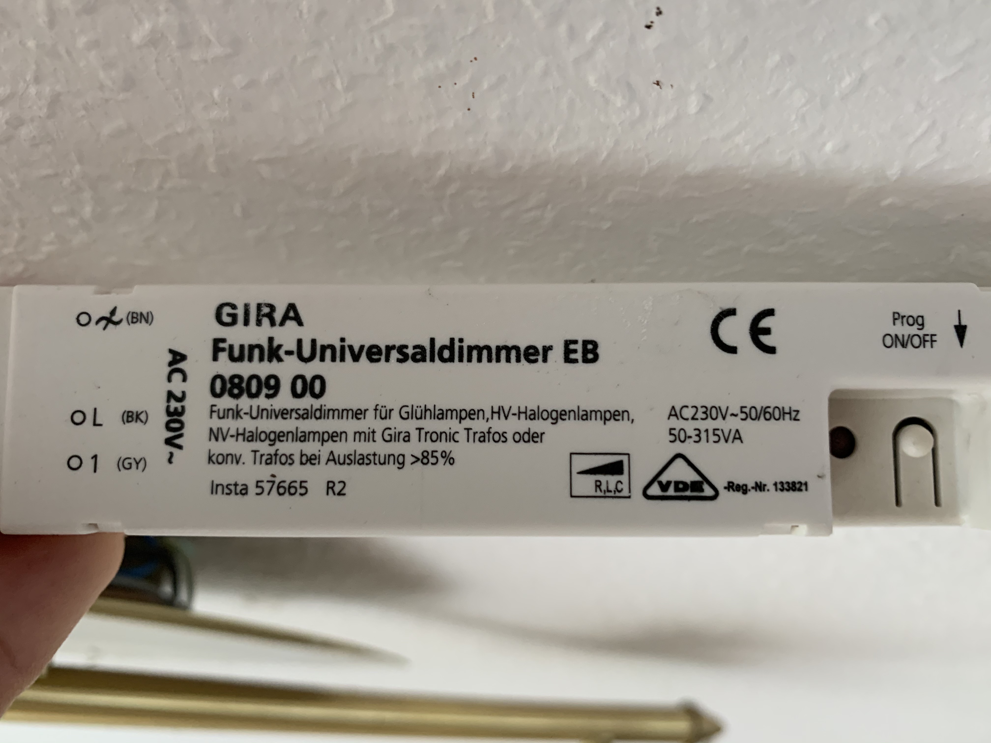

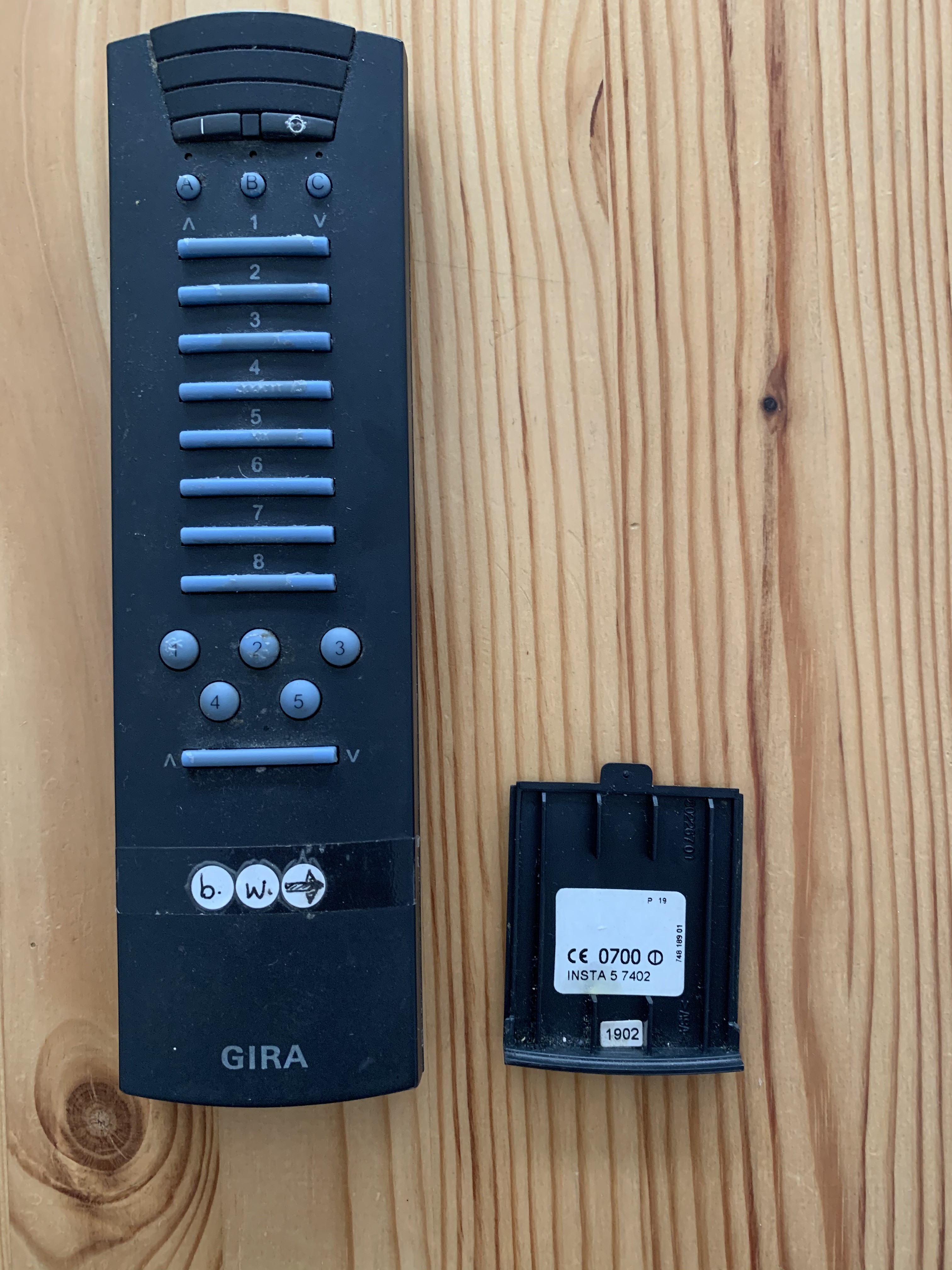

Also: Wir haben neben der einen Fernbedienung auch noch für jeden Rollladen einzelne Taster (sind auch Funktaster). Außerdem sind zwei Lampen mit dem Gira System verbunden. Ich habe hier mal ein paar Fotos gemacht von der Hauptfernbedienung, einem Funktaster und einem Funkempfänger, der an einer Lampe hängt und von dem Empfänger, der an den Rollläden hängt.
