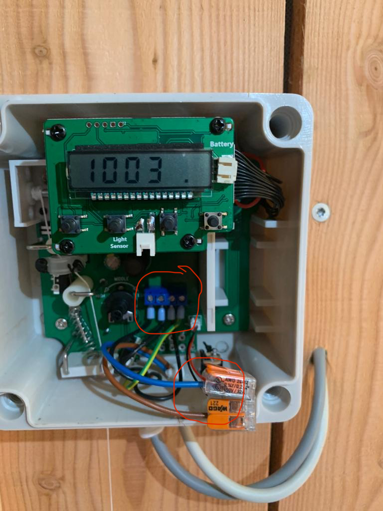

    Okay, da bin ich dann der dankbare Bastler, wenn ich jetzt noch wüsste, welcher dieser es ist: https://shelly.cloud – der 1L sieht so aus, als ob er ein Relais schon drin hätte. Ich möchte als Laie da einfach die Drähte aus dem Türsteuerungsgerät anklemmen und den Button "programmieren" ) – so sieht das Teil in echt aus (mit einer bestehenden Verdrahtung zu einem Loxone System, das halt nicht HomeKit kann:

    hier schreibt ein Hobby-Hühnerhalter, der einfach nur dem HomeKit gesteuerten Stall den letzten Schliff geben will:

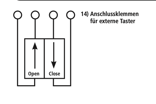

    Die Hühnerstalltür, die sich nach Timer und Aussenlicht automatisch öffnet und schließt, hat auch einen Wechselschalteranschluss. Damit kann man einen manuellen Override ausführen, wenn es zb jetzt mal draußen zu kalt oder zu regnerisch ist. Hühner haben im allgemeinen ein schlechtes Antizipationsvermögen dafür, was ihnen gut tut oder schadet ^^.
    Nun finde ich bloss kein solches Modul, das man statt eines externen potentialfreien Wechselschalters im HomeKit verwenden kann. Es gilt: Es darf keine Eigenspannung anliegen und es muss einen einfachen Auf/Zu-Modus unterstützen. Vorteil: Man könnte dann sogar die NetAtmo Wetterstation "entscheiden" lassen, ob die Stalltür aufgeht oder nicht.
    Die Schaltung ist angehängt als Bild. Danke für jeden Hinweis! In der Fülle fernsteuerbarer Babyrasseln und Lichtorgeln hab ich noch nichts entdeckt. Übrigens: Andere SmartHome Systeme bieten so etwas an. Also muss es das geben.
