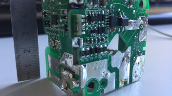

Trotzdem gerne aber ein hochwertiges Produkt mit durchdachtem Schaltungsdesign und entsprechend sicherer Anwendung sucht kennt sicher auch die Osram Smart+ Plugs.
Easy einzubinden in HUE, schön, kompakt und zuverlässig.
Hab hier sicherlich acht in Verwendung, aber leider passt der Formfaktor nicht immer in meine Anwendung.

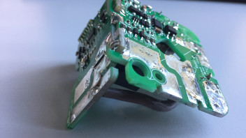

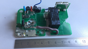

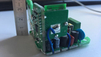

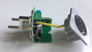

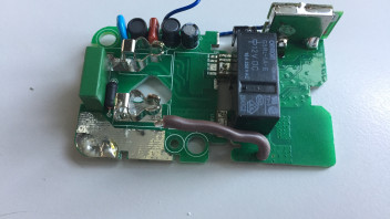

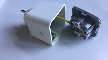

Für alle die keine zwei linken Hände haben und mit Elektronik am Ende sogar ausserhalb der Debug Schnittstelle umgehen können, für die hab ich mal kurz diesen Teardown angefertigt.
In meinem Fall ist der Plug in einer Aufputzdose hinter einer Spiegelwand zum tragen gekommen, leider unbrauchbar im Formfaktor "Steckdose"
Dazugesagt,
zerlegt ist der Gute mit dem passenden Torx 8 in ca. fünf Sekunden.
Die Umbauarbeit in die längliche Variante mit Kantenmaß ca. 9x2x5 ist dann doch mittels zweier Lötkolben und etwas Geschick in eher 5-10 Minuten anzusiedeln
Hallo upwind_anderl,
ich habe den Plug auseinander bekommen dank Deiner Anleitung
Bin mir mit dem neu verbinden aber unsicher.
Die vier kleinen Pins das ist logisch, aber dann habe ich noch die Phase vom Stromeingang zum Relais hin und wieder zurück an den Ausgang oder?
Hast du vllt. ein Bild von Vorder- & Rückseite damit ich erkennen kann wie du es gemacht hast?
Wäre total super!
Danke ![]()
