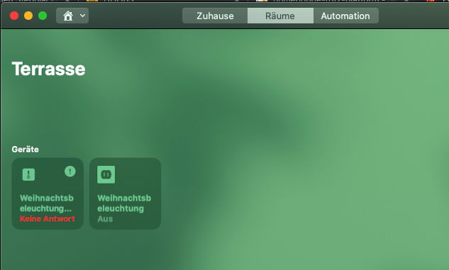

Servus allerseits,

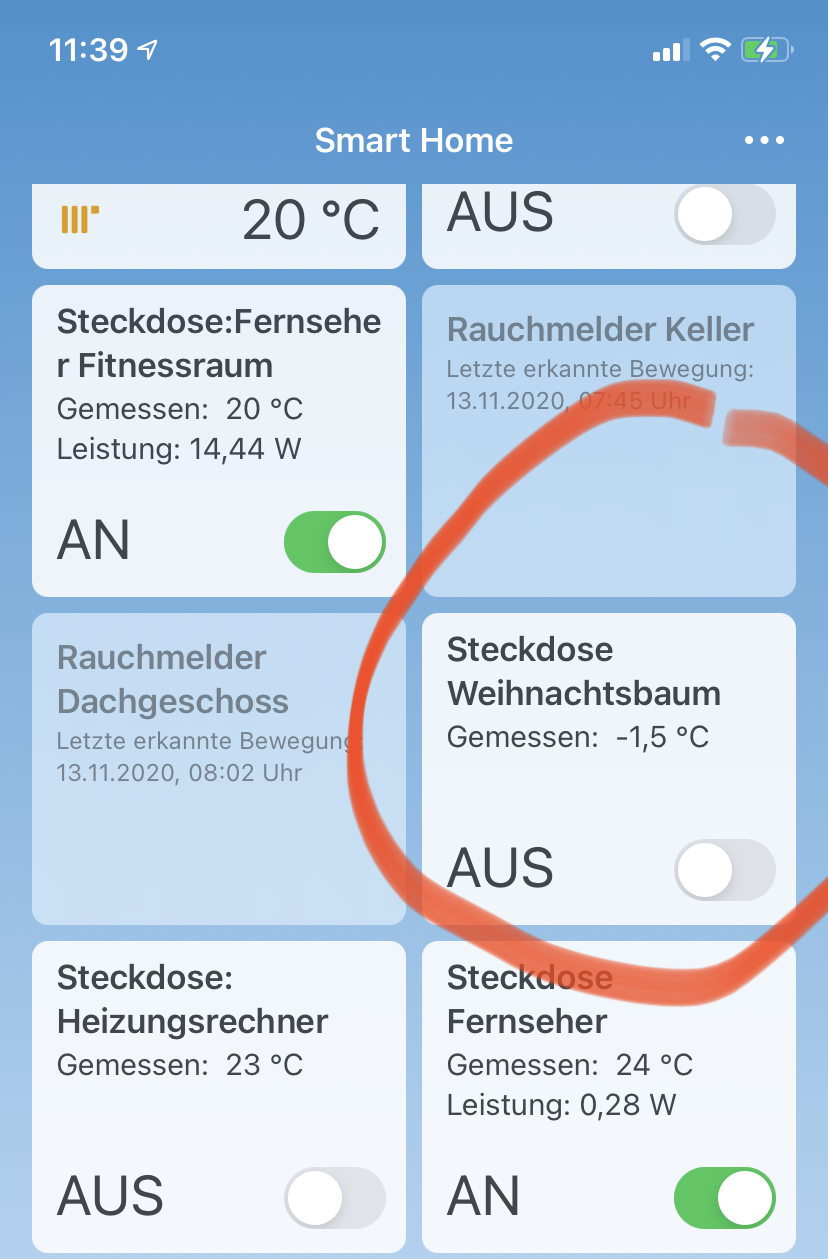

habe aktuell ein seltsames Phänomen: Mein DECT 210 (Außensteckdose) zeigt nach einiger Zeit keine Temperatur mehr an. Wobei: In der Oberfläche der Fritz!Box sehe ich die Temperatur, in der App auf dem iPhone auch und auch im Debug Log. Hier mal die entsprecheden Infos.
Das ist das Logfile von homebridge mit Debug eingeschalten vom Plugin. Die Bilder sind Screenshots der Fritzbox und der Home-App von macOS sowie der Fritz SmartHome App auf dem iPhone..
Man sieht den Wert "-1,5" bei temperature im Log, der auch dem Wert in der Fritz App entspricht. Aber Home von macOS sagt, keine Verbindung. Wenn ich den DECT Adapter ziehe und wieder an den Strom stecke, ist er sichtbar.
Ich hab absolut keine Ahnung mehr, was ich machen soll. Hab die DECT 210 mehrfach umbenannt, gelöscht und neu hinzugefügt usw.
Alle anderen Steckdosen, Thermostate und Lampe funktionieren hervorragend. An den anderen Steckdosen (DECT 200) wird die Temperatur beständig angezeigt.
Firmware sind alle aktuell auf der FritzBox(7.21) und der Steckdose (4.17) , homebridge (5.0.14) ebenfalls.
Vielleicht hat ja jemand noch eine Idee...Hoffentlich!
