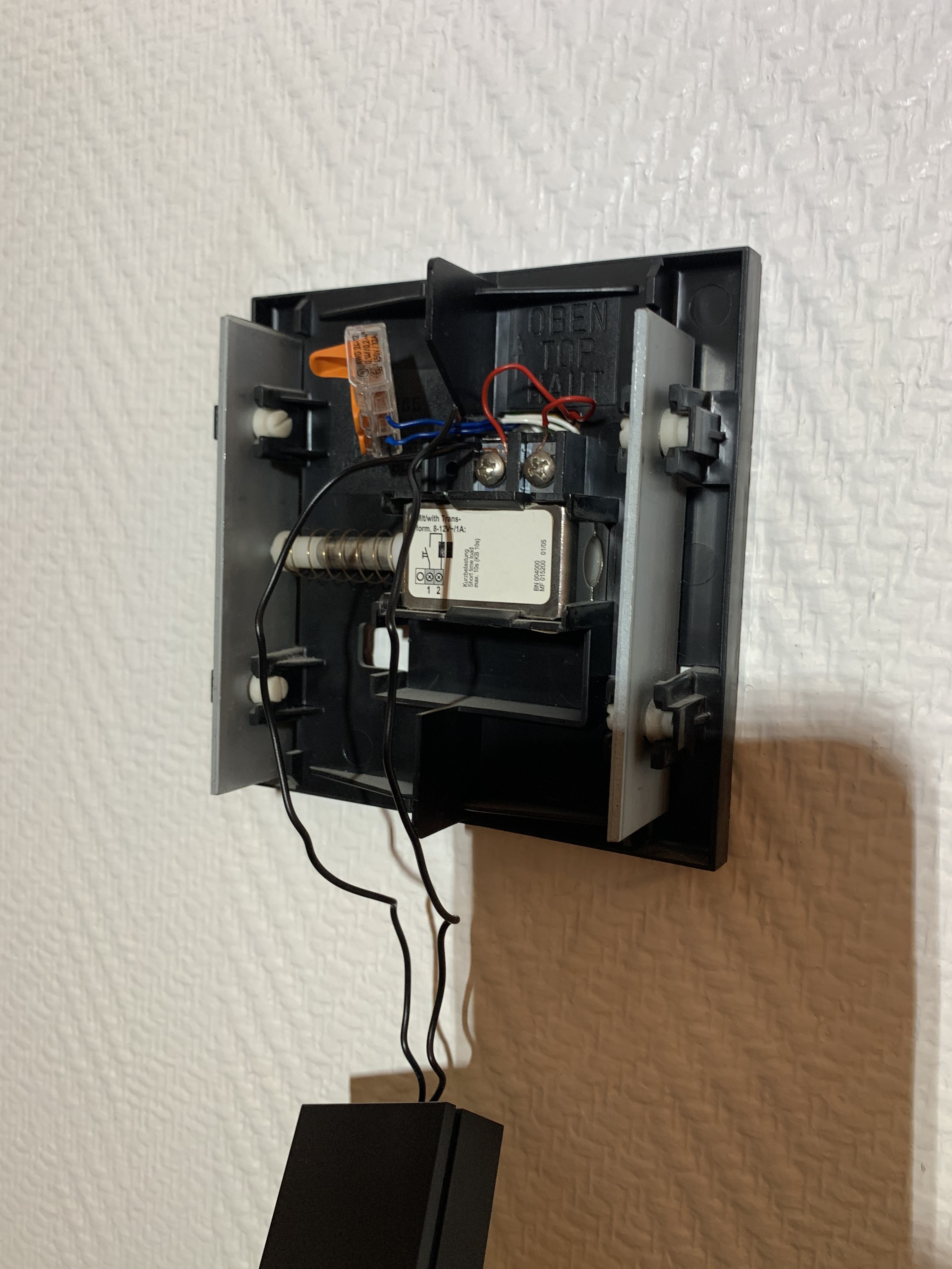

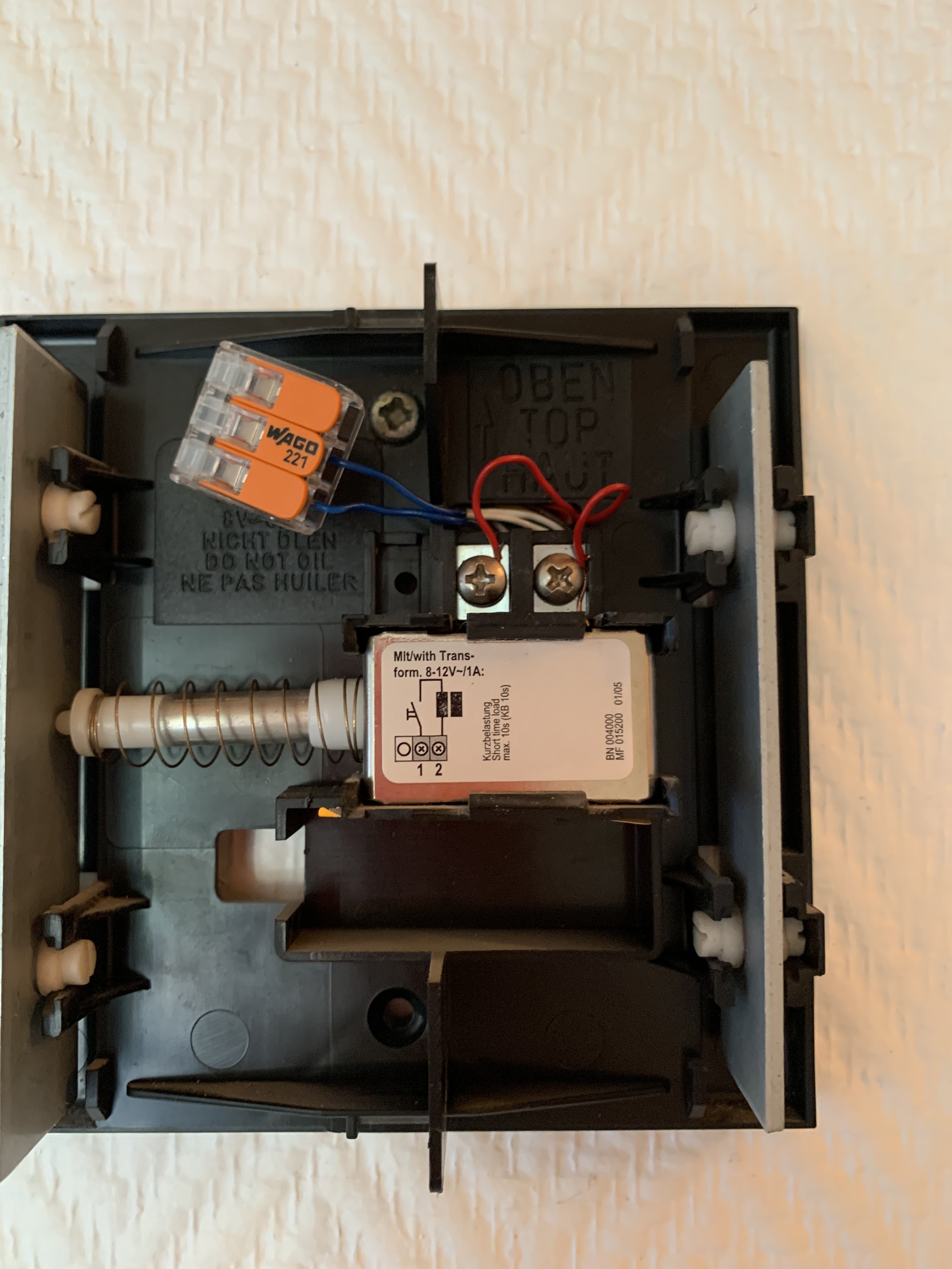

Okay. Ich hab es mit dem Reset versucht. Also mot einer Büroklammer hinten den reset knopf gedrückt. Es kommt immer derselbe Fehler. Grün blinkend dann kurz rot und dann wieder violett blinkend. Ich hab von der aktuellen verfahrenden Situation ein neues Foto beigefügt.
