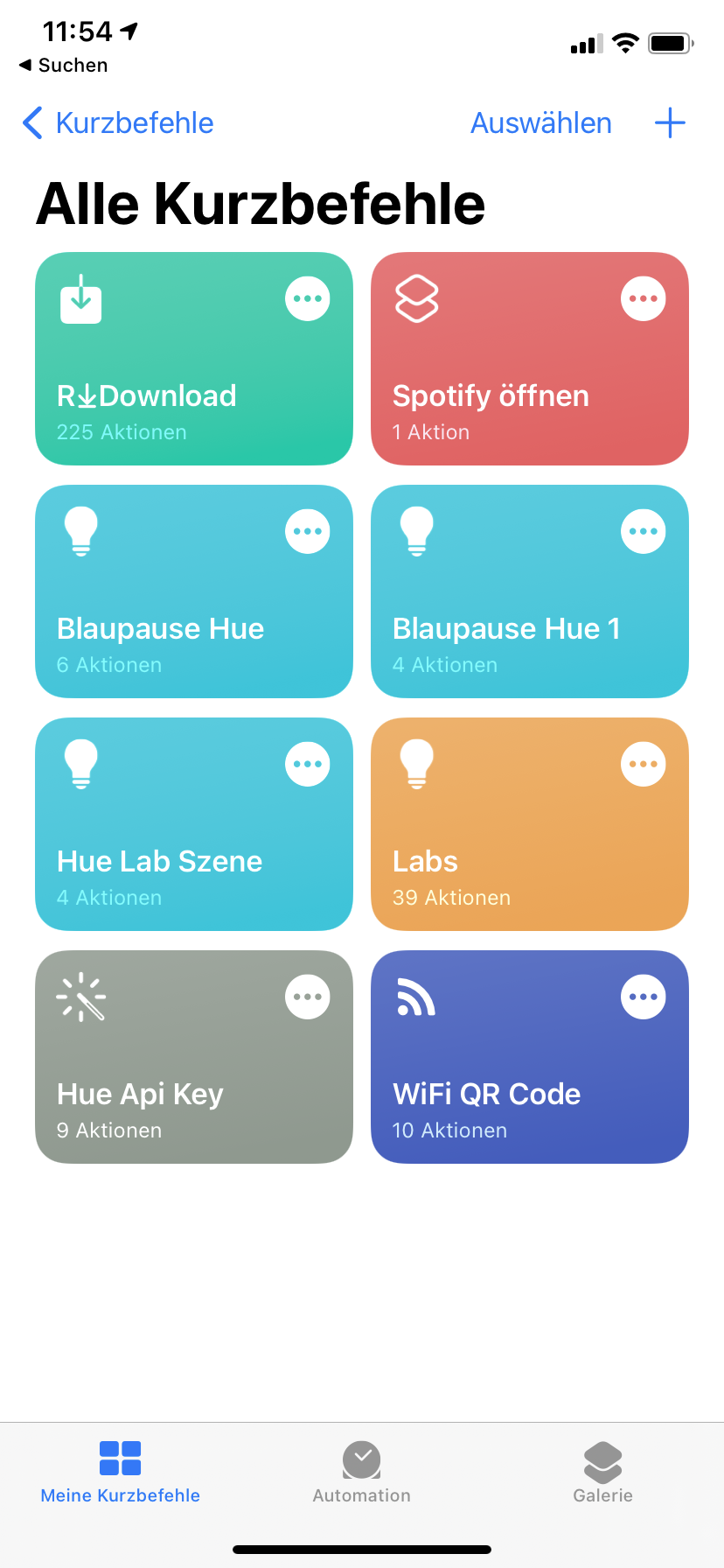

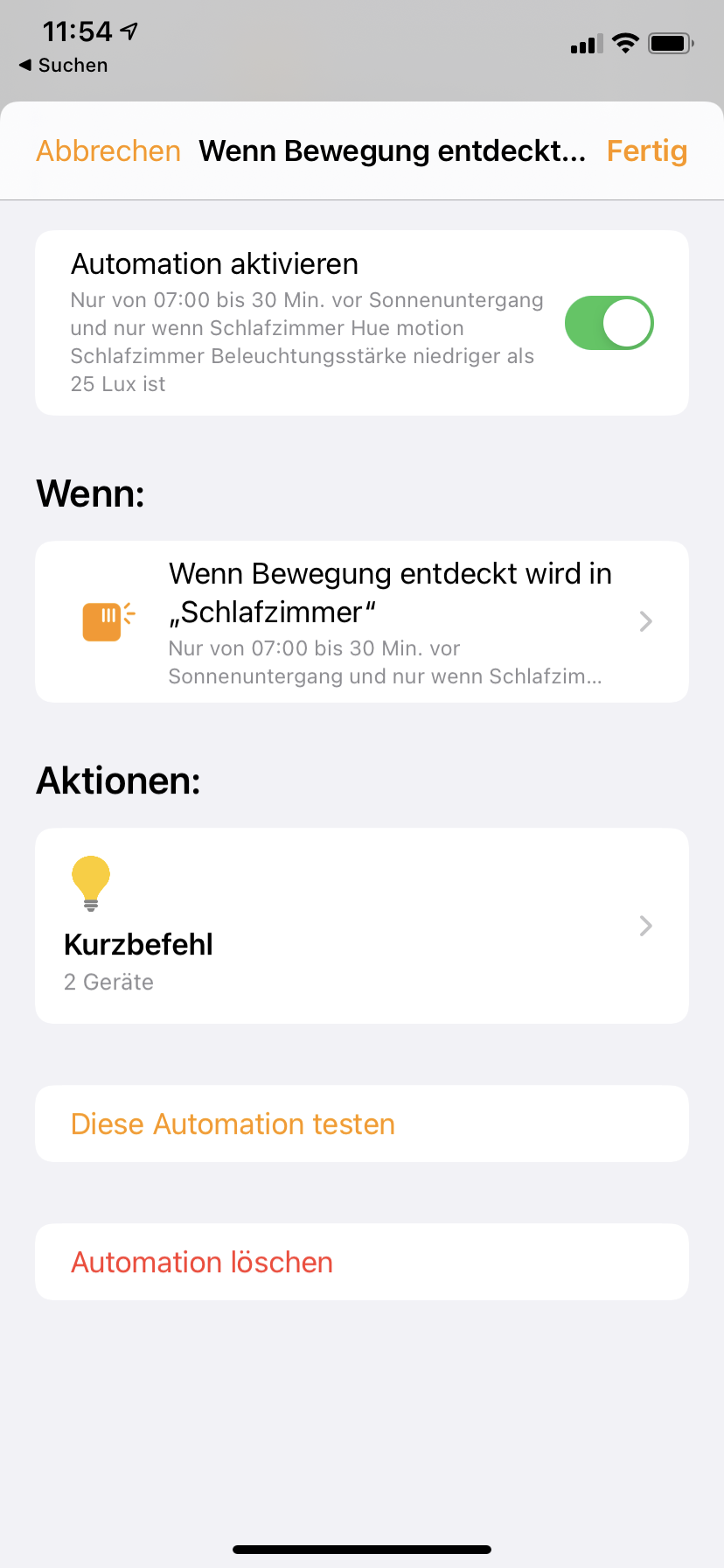

Hey ich Suche auch so etwas ähnliches. Habe Hue Bewegungssensoren und auch hue Lampen. Ich habe mir einen Kurzbefehl gebastelt , das wenn ich den aktiviere , das die Lampen eine Szene aus hue labs übernehmen. Das funktioniert soweit auch ganz gut.
Ist es möglich die Homekit Automation mit dem Kurzbefehl zu verknüpfen( z.B. der Sensor erkennt eine Bewegung , die Lampen gehen an , der Kurzbefehl startet, Lampen wechseln auf die Hue Labs Szene) . Habe schon vieles probiert, doch leider finde ich den Kurzbefehl nicht beim Einstellen.
Vielleicht kann mir ja jemand helfen... das wäre ein Traum !

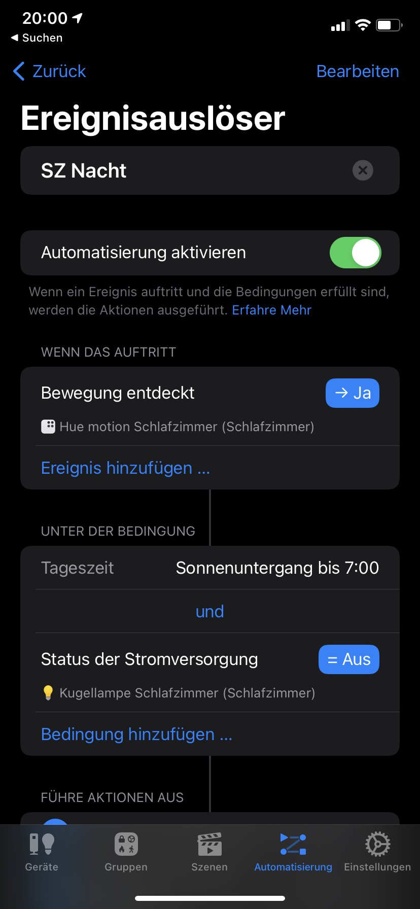

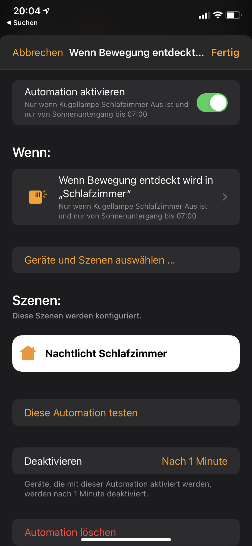

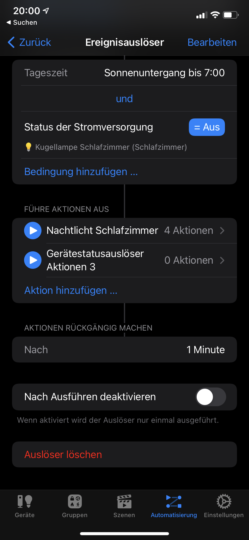

Hey ich habe den Fehler gefunden. Man darf nur von Sonnenuntergang bis 23.59 und von 0 bis 7 dann nochmal einstellen. Scheinbar darf die Uhrzeit nicht über 0 hinaus gehen !
Erstmal einen schönen guten Abend. Ich bin neu hier im Forum.
Ich habe mich ein bisschen in die Programmierung mit Home+ und Homekit hineingefuchst , bis jetzt läuft auch alles ganz gut. Nur bei dieser Automation , passiert leider gar nichts. Könnte ihr mir vielleicht helfen, wo der Fehler liegen könnte oder was ich falsch mache. Es sollen nachts mit den hue motion Sensoren Lampen gesteuert werden. Hab auch schon viel gelesen, Aber finde nicht die passende Antwort. Würde mich über eure Hilfe und durch euer Wissen sehr freuen.
