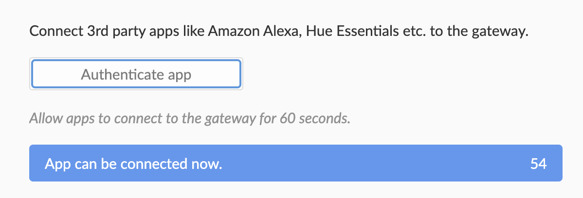

    - danach Authenticate App auf der Phoscon Web App unter Gateway aktivieren
