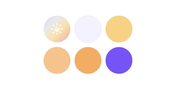

    Was ich bei den Lampen nicht verstehe: In Phoscon kann ich die RGB-Farbe einstellen, über die Home App unter iOS kriege ich aber nur folgende Auswahl:
    Habe mal die Eve App probiert, da klappt es prima mit den RGB-Einstellungen!
    Ist das normal?
    Über die iOS Hue Essentials App gehen die RGB-Einstellungen auch, jedoch für meinen Geschmack relative kompliziert...
