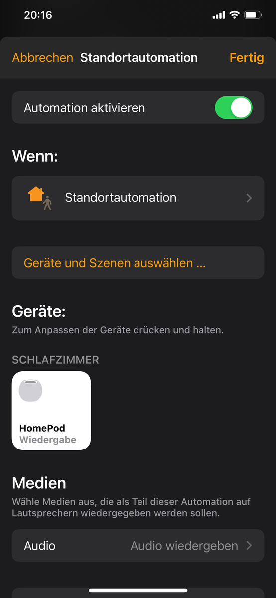

    Bei mir hat das noch nie funktioniert. Habe das Music Abo und bei mir spielt er wahlos einen Titel aus der Mediathek, statt dem hinterlegten.
    Hatte ich auch schon mal angesprochen. Leider bis heute keine Lösung, woran das liegt:
    Homepod soll Titel aus Mediathek bei Ankunft Zuhause spielen
    Habe das aufgrund der aktuellen vorgeschlagenen Automation mit Alarmsound noch einmal probiert, mit dem gleichen Ergebnis. Bei einem Auslöser spielt er nicht den hinterlegten Sound aus der Mediathek sondern was anderes.
    Muss das ein bestimmtes Music Abo sein? Ich kann es einfach nicht nachvollziehen, was das Problem ist.
    Es ist völlig egal, was für einen Titel ich aussuche, er spielt es nicht ab. Beim Test viermal versucht. Er hat jedes mal wahllos einen anderen Titel aus der Mediathek abgespielt. :rolleyes:
    Hat die Steuerzentralle Zugriff auf meine Mediathek oder hat die nur Zugriff auf online Titel? Wobei er auch diese nicht wie gewünscht gespielt hat.
    Es funktioniert ja z.B. Radio über Auslöser. Was mache ich falsch? :/
    Auch als Playlist das gleiche.

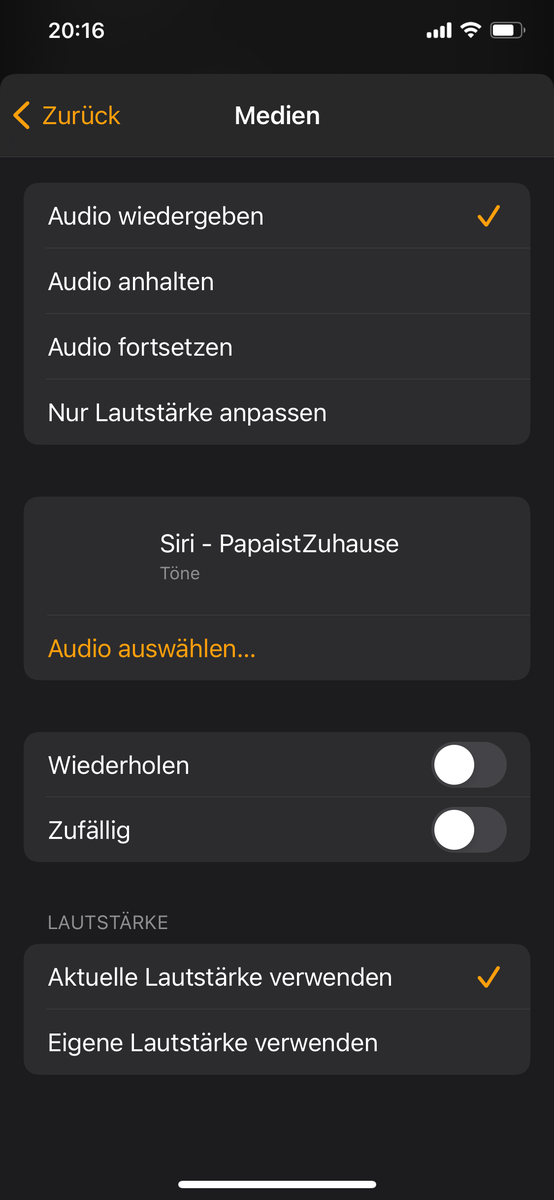

    Gut, dass habe ich ja so gemacht. Nur der Titel ist ein anderer. Könnte an der Audodatei liegen. Iphone spielt die ab und über Airplay auf Homepod auch kein Problem.
    Werde anderen Titel testen und ob ich die am Homepod Siri dazu bringen kann per Sprachbefehl den Titel abzuspielen.

    Mich macht Dein zweiter Screenshot etwas stutzig. Was ist denn hinter "Siri PapaistZuhause" (Töne) genau drin?
    Ich habe auch mal was gelesen, dass Homekit rumzickt, wenn man Musik aus der Meditathek auswählt, aber keine Subscriber von Apple Music ist. Kann genau dazu aber keine valide Aussage machen..
    Im Grunde sind das Ansagen: Papa ist Zuhause! Mama ist Zuhause! usw.
    Durch text to speech umgewandelt in Audio. Ich werde das heute mal stattdessen mit einem Musiktitel testen. Ansonsten habe ich Apple Music Abo.
    Moin,
    da ich mich gezwungenermaßen mit Homekit beschäftigen muss (Fibaro HC2 verstorben) versuche ich nun seit einiger Zeit, dass der Homepod bei meiner Ankuft einen spezielen Titel aus der Mediathek abspielt.
    Das gute schon mal vorweg, der Homepod geht an und spielt etwas, wenn ich Zuhause ankomme. Jedoch spielt er wahllos einen Titel aus der Mediathek.:rolleyes:
    Ich habe nicht die geringste Ahnung wieso er das macht. Es handelt sich um Titel, den ich per Ituns auf das Iphone übertragen habe. Kann das die Probleme verursachen, so dass dem Homepod dies gar nicht zur Verfügung steht?
