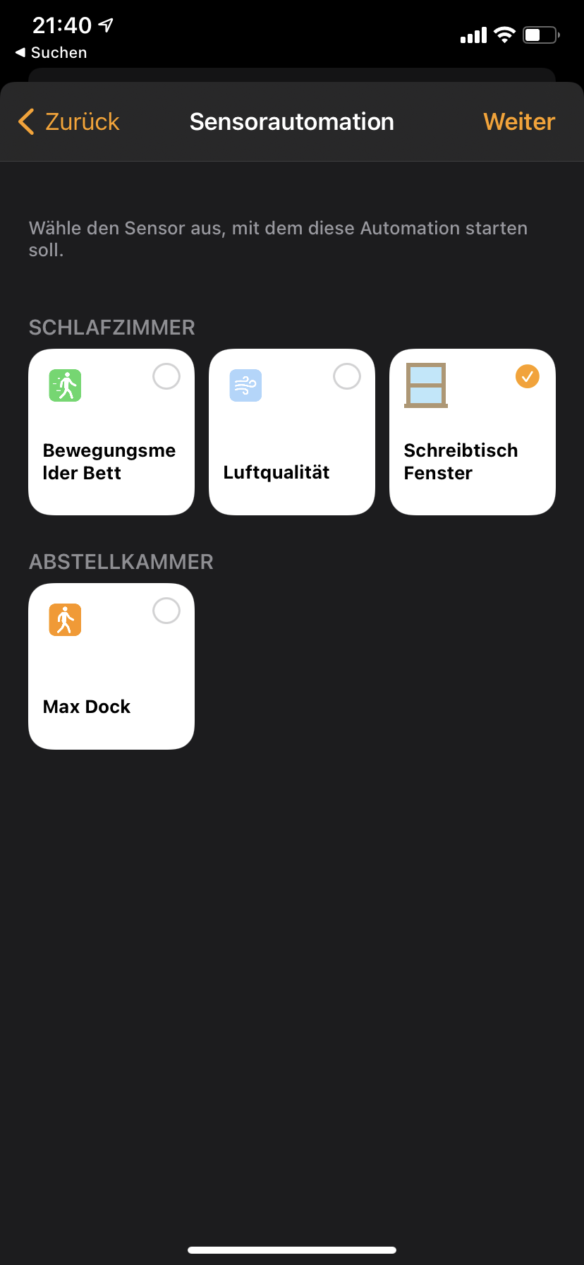

Nun wählst du die Option "Wenn ein Sensor etwas entdeckt"
Dann wählst du den Fensterkontakt aus über den der Thermostat gesteuert werden soll und Tippst auf weiter.
Dann wählst du aus ob die Automation durch das öffnen oder Schließen des Fensters getriggert werden soll. Ich zeige hier das öffnen und erkläre danach die unterschiede zum schließen, da das weitgehend das selbe ist.

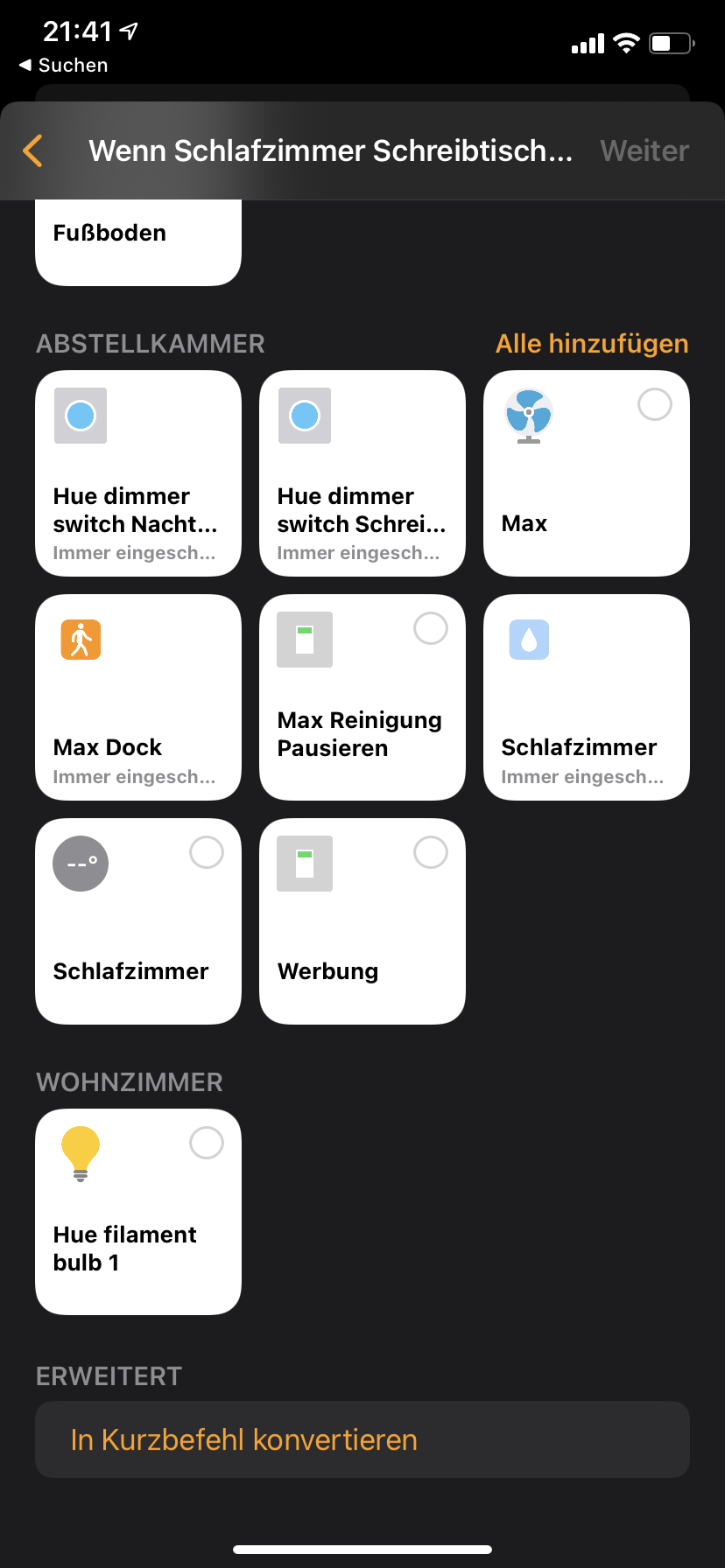

Auf der nächsten Seite scrollst du ganz nach unten und wählst die Option "In Kurzbefehl konvertieren"

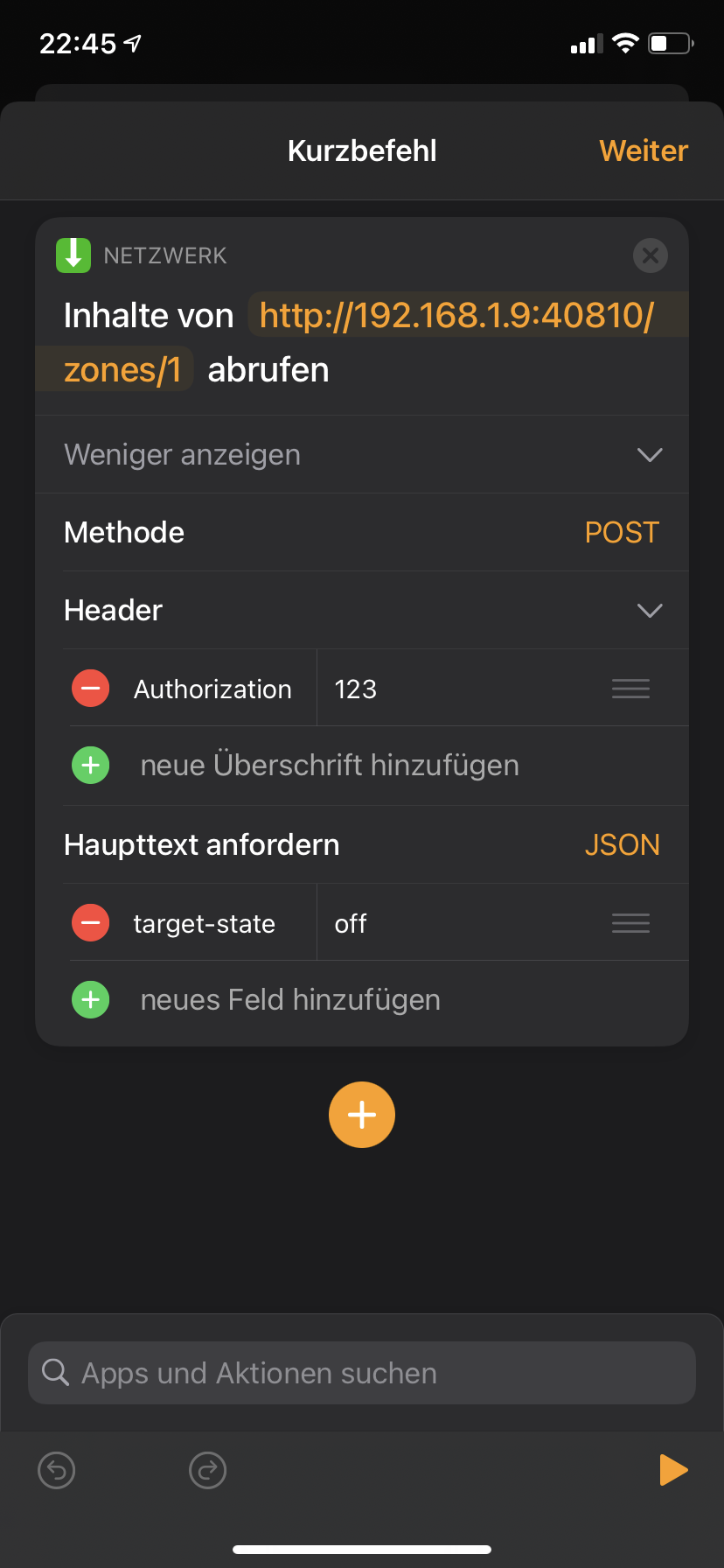

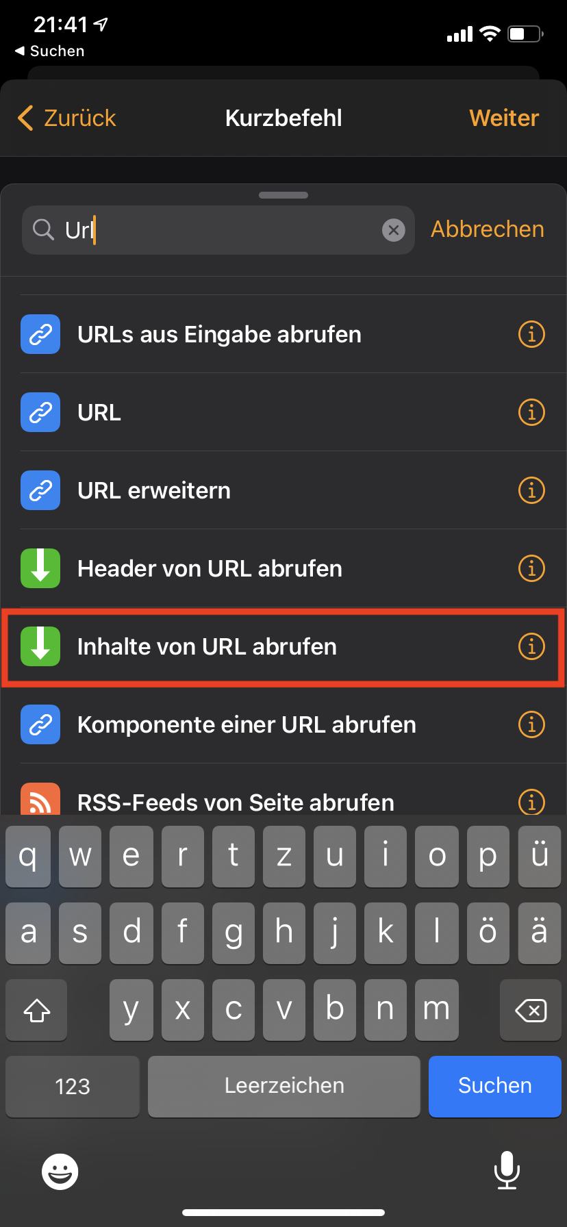

Hier Entfernst du den HomeKit Befehl mit dem Kleinen Grauen X und wählst "Aktion hinzufügen". Hier suchst du nun "url" und wählst "Inhalte von URL abrufen"
Nun trägst du bei "url" folgendes ein:
Hier meine URL als Beispiel:
Dann drückst du unten auf "mehr anzeigen" und wählst als "Methode" "POST" aus. Nun klappst du den "Header" auf und wählst neue "Überschrift hinzufügen". Hier gibst du als "Schlüssel" "Authorization" und als "Text" deinen API Token aus der Konfigurationsdatei deiner Homebridge ein.
Bei "Haupttext anfordern" lässt du JSON ausgewählt und tippst auf "neues Feld hinzufügen". Nun möchte HomeKit wissen welche Art wert du hinzufügen möchtest. Hier wählst du "Text" aus und gibst bei "Schlüssel" "target-state" und bei "Text" "off".
Das sollte dann ungefähr so aussehen:
Ist das erledigt tippst du auf weiter. Nun kannst du ja mal probieren ob das ganze nun auch funktioniert indem du auf diese "Diese Automation testen" tippst. (Es kann kurz dauern bis der Heizkörper reagiert).
Hat das Funktioniert kannst du nun auf "Fertig" tippen und das selbe nun nochmal machen. Nur wählst du diesmal als Trigger für die Automation das schließen des Fensters aus und Trägst im letzten Schritt unter "Haupttext anfordern" hinter "target-state" "auto" ein.
