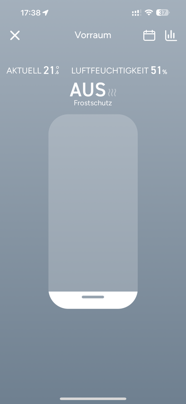

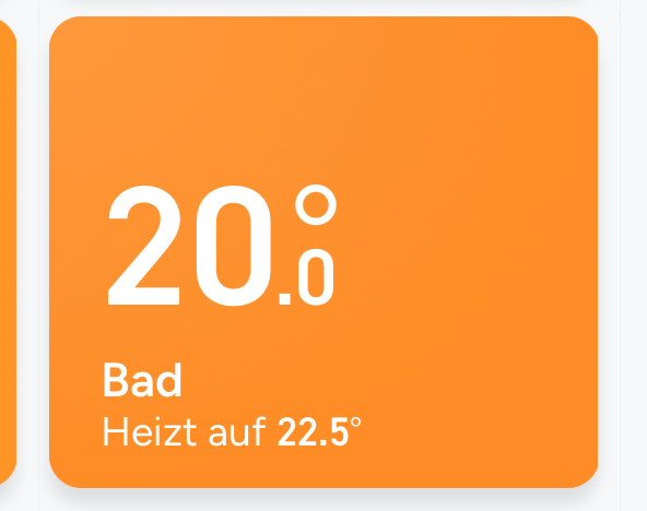

    Tado heizt lt. Kachel und Zeitplan.

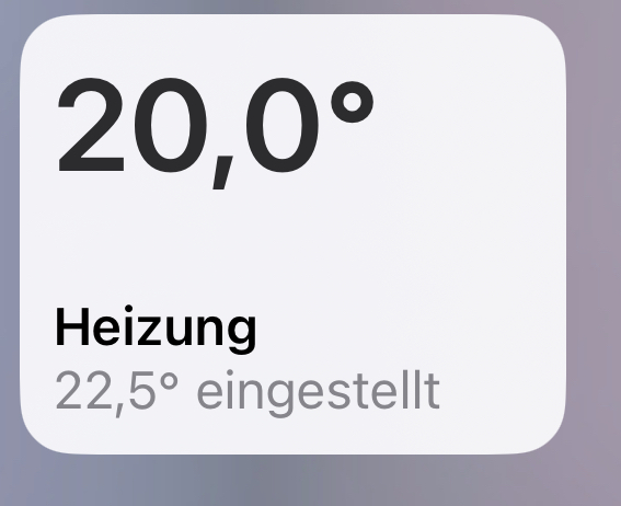

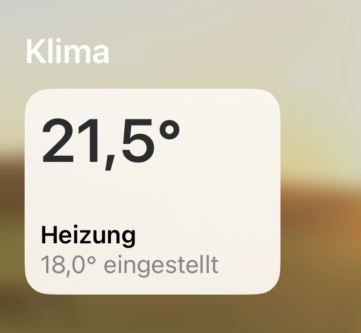

    Homekit hat die richtig eingestellte Temperatur, heizt aber lt. Anzeige nicht. (Keine rote Farbe) (Aber nur wenn ich die Auto Szene aktiviere)
    Wenn ich händisch in tado eine Zieltemperatur einstelle wird es auch richtig in Homekit dargestellt. (rote Farbe)
    Ja, das ist eh bei mir auch so. Die Automatisation, Sensor (Aqara) erkennt offenes Fenster und schaltet somit das Thermostat aus, die wird in tado, wie auch in Homekit mit AUS bzw. Frostschutz dargestellt, das passt.
    Nur der Wechsel in den Automodus wird anscheinend an Tado richtig weitergegeben, nur die Anzeigen in Homekit passen nicht. (Siehe o.a. pdf).
    Auch die aktuelle Temperatur wird korrekt übernommen, auch die Anzeige ob geheizt, „gekühlt“ oder nichts gemacht wird (Farben) ändert sich und wird richtig dargestellt.
    Aber, die „eingestellte“ Temperatur bleibt bei der ursprünglich/zuvor eingestellten Temperatur, wenn ich die Szene „AUTO“ aktiviere. (Sollte in Homekit bei 0 Grad sein, gemäss Tado)
