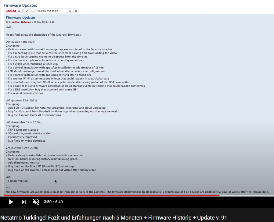

Hi zusammen,
habe auch die Firmware 91 seit letzten Freitag installiert und war natürlich selbst interessiert was geändert wurde.
Zufällig auf ein Youtube Video gekommen wo es dann aufgelistet war ![]()
LG
