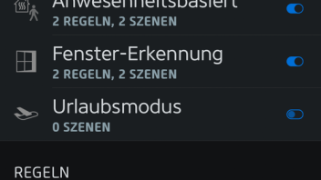

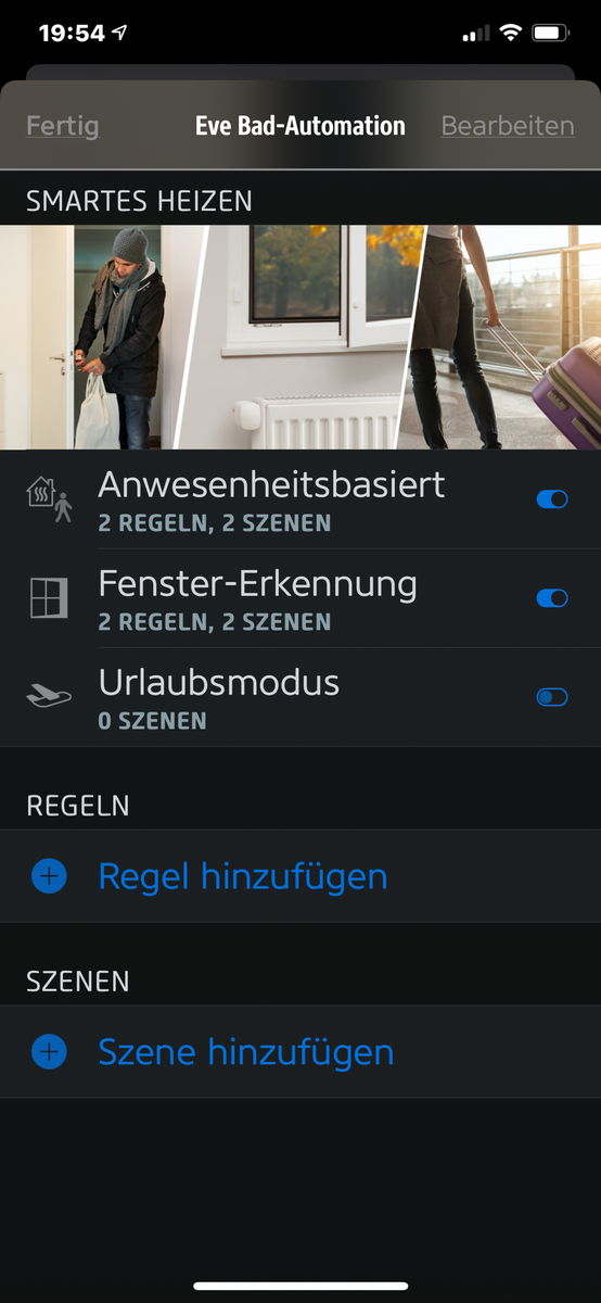

folgendes Szenario spielt sich bei mir aktuell ab:
- Fenstererkennung für smartes Heizen ist aktiviert (siehe Screenshot Fentererkennung)
- Jedem Fensterkontakt sind Eve Thermo zugeteilt
- Die Automationen wurden durch die App selbstständig angelegt und funktionierten auch gut (über bestimmt 1 Jahr)
- Jetzt läuft die Automation auf Fehler (siehe Screenshot Fehler)
Ich öffne ein Fenster, das Thermostat regelt runter und das Zeichen == ist auf dem Thermostat zu sehen. Ich schließe das Fenster und das Thermostat geht nicht auf das normale Heizprogramm zurück. Das Zeichen == bleibt bestehen und der Heizkörper bleibt kalt.
Dann ein Blick in die App und man sieht wieder den Fehler (Screenshot Fehler)
Dieser Fehler läuft zeitgleich bei allen Door & Window Automationen auf. Ich schalte wieder alles "EIN" und es läuft wieder ein paar Tage.

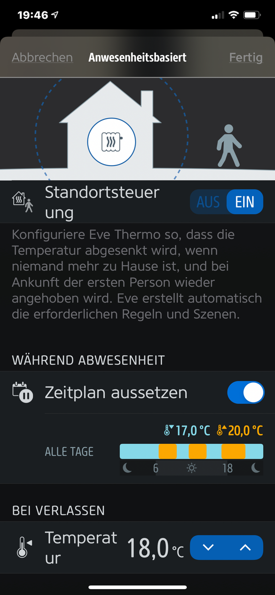

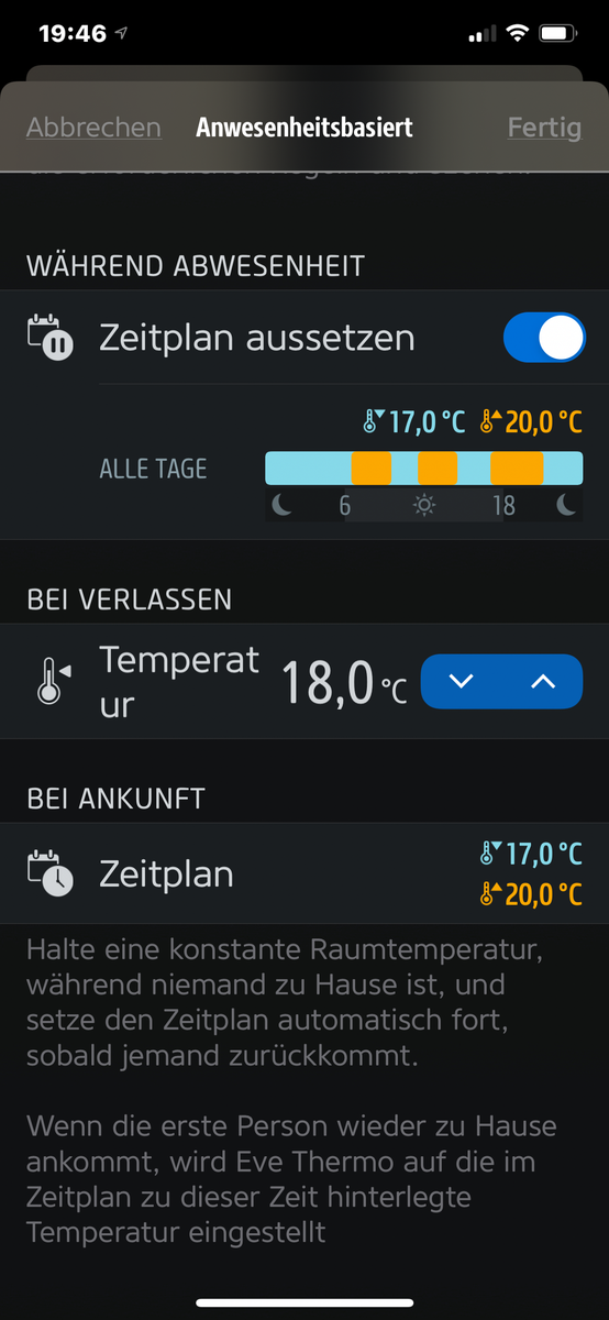

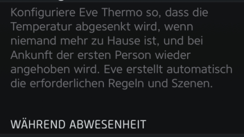

ich habe die Anwesenheitsbasierte Automation auf der Eve-App eingerichtet.
Dort soll der Heizkörper bei Abwesenheit den Zeitplan pausieren und auf 18° runter regeln.
Das klappt auch ganz prima.
Im 2ten Teil dieser Automation soll sobald die erste Person Zuhause eintrifft der Zeitplan wieder fortgesetzt werden. Und genau dies passiert nicht.

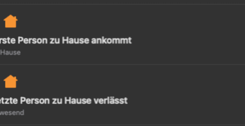

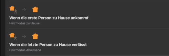

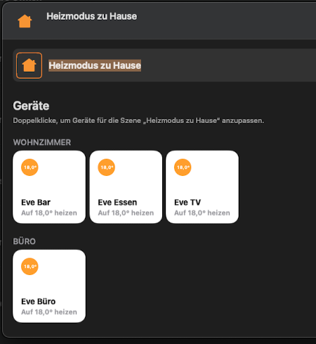

Komischerweise sieht es in der Home-App so aus:
Der Heizmodus zu Hause ist auch mit 18° konfiguriert
Wie gesagt, ich habe die komplette Automation auf der EVE-App konfiguriert, und in der Home-App sieht diese Automation dann anders aus.
Habe die Automationen schon komplett gelöscht (Eve und Home) und dann neu eingerichtet.
Die betroffenen Thermostate bring ich nur dann wieder mit dem Zeitplan zum laufen, wenn ich in der Eve-App den Zeitplan ausschalte und wieder einschalte.
Jedes einzelne Thermostat.
