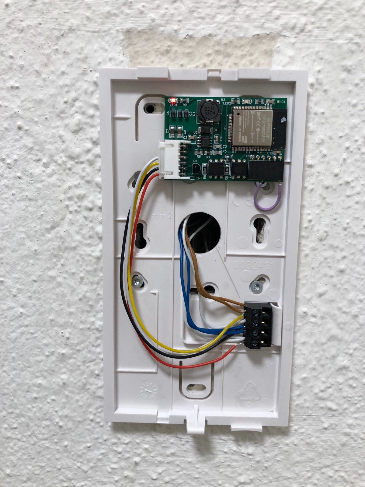

Hallo Adrian ,
danke für die Unterlagen, schau ich mir die Tage mal an.
Bei meinem Projekt komme ich gerade nicht weiter, die ganze Geschichte mit den RST als Türklingel signal will nicht so recht.Ich bin probeweise mal auf deinen Original Code zurückgegangen und habe von dort angefangen die Fehler zu suchen und habe immer mehr deiner neueren "module" eingebaut , ich habe es es soweit beisammen , dass das Klingelsignal nun auf GPIO 14 mit einer Taste gegen GND gezogen wird , das funktioniert perfekt, die Meldung kommt auch beim broker an und somit auch bei Homekit. Der öffner funktioniert dann genau einmal , dann reconnected der MQTT , dann funktioniert auch das klingeln nicht mehr. sobald der MQTT broker wieder verbunden ist gehts einmal ... dann reconnect ... usw.

Dafür disconnected das WIFI nicht mehr ( oder ich seh die Meldungen nicht mehr) .. ich habe wegen dem WIFI Problem ausserdem die beiden Lib's ArduninoOTA.h und ESP8266mDNS rauskommentiert.
mein Code im Moment als Anhang , vielleicht siehst du , wo es klemmt ?
