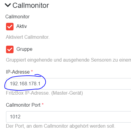

    Ich habe nun endlich den Fehler gefunden. Man sollte im Callmonitor schon eine IP-Adresse hinterlegen :rolleyes:....... dadurch dass eine Beispieladresse vor eingetragen ist und diese "zufälligerweise" der Standard-IP der Fritz-Box entspricht also 192.168.178.1 ....sah es für mich so aus als wäre diese eingetragen........
    War Sie aber nicht!! Sieht nur so aus.....

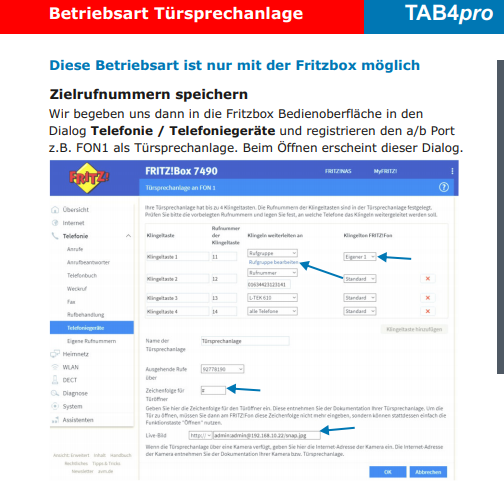

    Ich habe eine SIP-Türklingel/ Sprechstelle --> diese kann man in der Fritz als Telefon (Fetsnetznummer) oder als Sprechstelle (interne Nummer z.B. **002) einrichten. Durch den Ruf der Sprechstelle klingeln meine Telefone im Haus.
    Wie ich verstanden habe kann ich den internen Ruf nicht über dieses Plugin abgreifen. Deshalb wollte ich eine der zwei vorhandenen Festnetznummern rein für die Sprechstelle/Klingel verwenden und diese über den hier integrierten CallMonitor abgreifen. Über die Rufumleitungsfunktion könnte ich dann auch die Sprechanlage aktivieren.

    Nur bekomme ich leider den CallMonitor dieses Plugins nicht zum Laufen. Es wird in der Home-App nichts dazu angezeigt. Port 1012 ist über #96*5* freigeschaltet dies habe ich geprüft über folgende Eingabe im Terminal nc fritz.box 1012. Passt soweit.
    Zum Test habe ich auch das Plugin Homebridge Callmonitor installiert und damit läuft es. In der Homeapp werden 2 Kontaktsensoren angezeigt. Diese reagieren auch auf Anrufe. Somit liegt es nicht am Port.
    Allerdings kann über dieses Plugin nicht zwischen Rufnummern unterschieden werden, was ich allerdings benötige, da der Kontakt lediglich schalten soll wenn eine bestimmte Nummer klingelt - Sprechanlage.
    Ich habe bereits die unterschiedlichsten Einstellungen seit mehreren Tagen geprüft und komme einfach nicht weiter, weshalb ich nun hier im Forum frage.....
    .... ich habe es mit/ohne Vorwahl/ Ländervorwahl, mit /ohne SSL, mit/ ohne IGD versucht....leider keine Anzeige in der Home-App.
