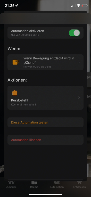

Dann habe ich dem Button für den einfachklick einen Kurzbefehl hinterlegt. „Wenn Lampe an, dann mach Lampe aus, ansonsten an“.
Das funktioniert auch prima.
Problem: Wenn ich die homebridge neustarte dann ist der Kurzbefehl im Home wieder weg und muss neu konfiguriert werden.
