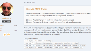

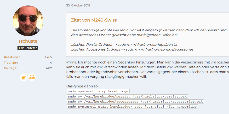

So, zu viel probiert. Alles wieder im Eimer. Hombridge neu installiert und alle Plugins die vorhanden waren erst einmal deinstalliert. Lief laut Log super durch. Hab dann das Alexa-Homebridge plugin und das Fakebulb Plugin wieder installiert und konfiguriert.
Dann wollte ich das ganze wieder in Homekit einfügen. Dort hatte ich vorher "mein Zuhause" gelöscht. iPhone und iPad waren leer.. Beim Erneuten hinzufügen sagt mir mein iPhone nun das:
Um diese Gerät zu deinem Zuhause hinzuzufügen, musst du es erst zurücksetzten ???
Was soll das denn nun wieder ?? Es war doch auf dem Eierphone nichts mehr in der Homkit App drin.

Habe gerade von Bananajoe86 die Lösung bekommen::
sudo chmod 640 /etc/sudoers.d/homebridge
sudo chown -R homebridge:homebridge /var/homebridgeDa fehlten noch ein paar Rechte.
