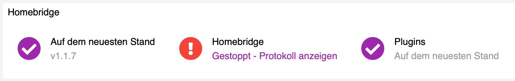

    Allerdings bleibt der Server bei folgender Protokoll-Meldung stehen:
    [31/01/2021, 19:48:54] [Ikea Gateway] Loading devices...
    [31/01/2021, 19:48:56] Main is running on port 45185.
    [31/01/2021, 19:48:56] Please add [Main] manually in Home app. Setup Code: 243-47-462
    [31/01/2021, 19:48:56] [Ikea Gateway] Loading groups and scenes...
    Auf der Startseite von Homebridge steht nun ein rotes Ausrufezeichen und der Text "Homebridge gestoppt, Protokoll anzeigen".:(
    Leider komme ich nicht weiter ;(
    Nachdem ich die Platformdefinition eingebaut, gespeichert und neu gestartet habe startet der Server immer wieder neu:
    Zum Glück ist das System ja so freundlich, dass man während dieses Laufes die Konfiguration ändern und neu starten kann.
