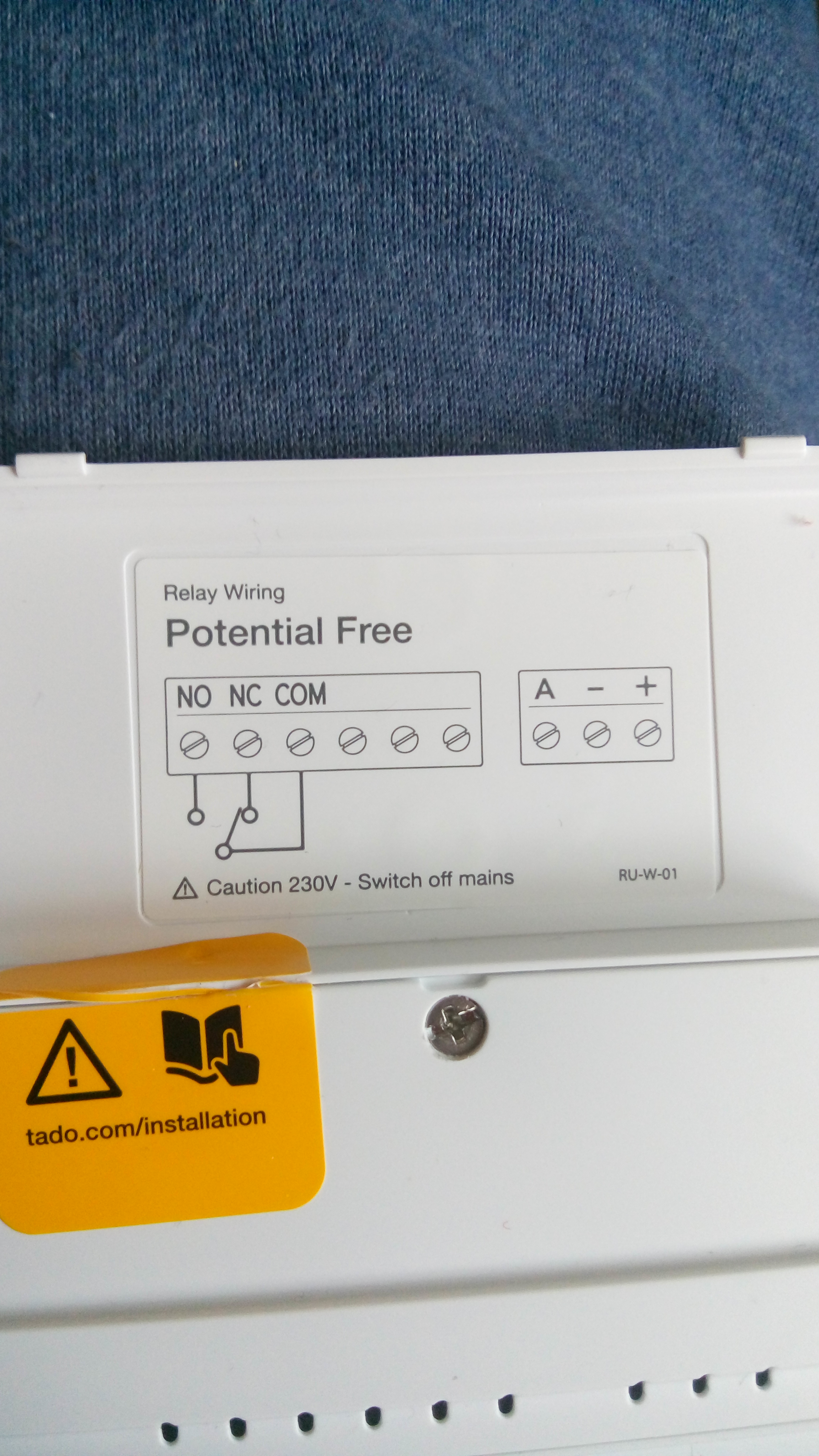

Und laut dem Bild tippe ich auf NO und COM denke ich mal
Genau das meine ich entweder NC oder NO anschließen gekoppelt mit com aber das ist jetzt die Frage weil es ja ein relay ist wie ich das auf der Skizze sehe.

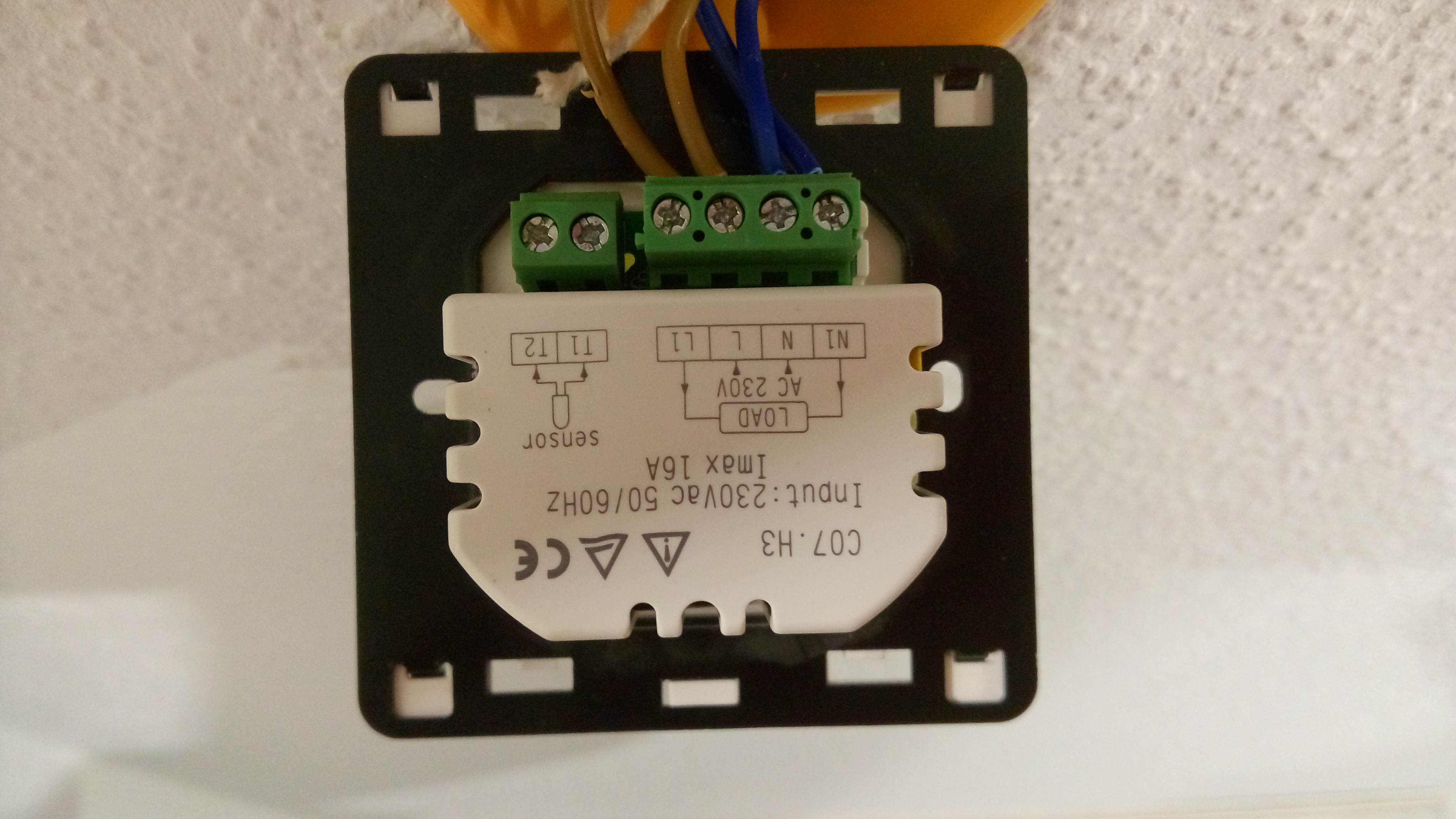

Hi Typ , würdest du mir nen tip geben wie ich es anschließen könnte ? Für meine Infrarotheizung ? Weil das Thermostat Verträgt ja im relay 240v also könnte ich es anschließen
Schau auf dem Bild
normal ist es ja bei jedem Thermostat so das der N (blau) durch geschliffen wird und nur der L (braun/schwarz) aktiv wird wenn die jeweilige Temperatur angesteuert wird und aus schaltet wenn Temperatur erreicht wurde. Voraussetzung es ist ein Temperaturfühler mit dran.
Schau mal auf der Seite da ist auch eine Belegung dabei aber wie gesagt keine Ahnung was tado bei den Bezeichnungen sich gedacht haben
ne links davon kommt ein Sensor ran lag dabei. Kannst du mir erklären wie die genaue Bezeichnung bei dem tado Thermostat ist weil da steht ja no nc com usw drauf kann damit nix anfangen was jetzt N L ist usw. Ist echt blöd gemacht finde ich. Nein da war vorher nix dran.

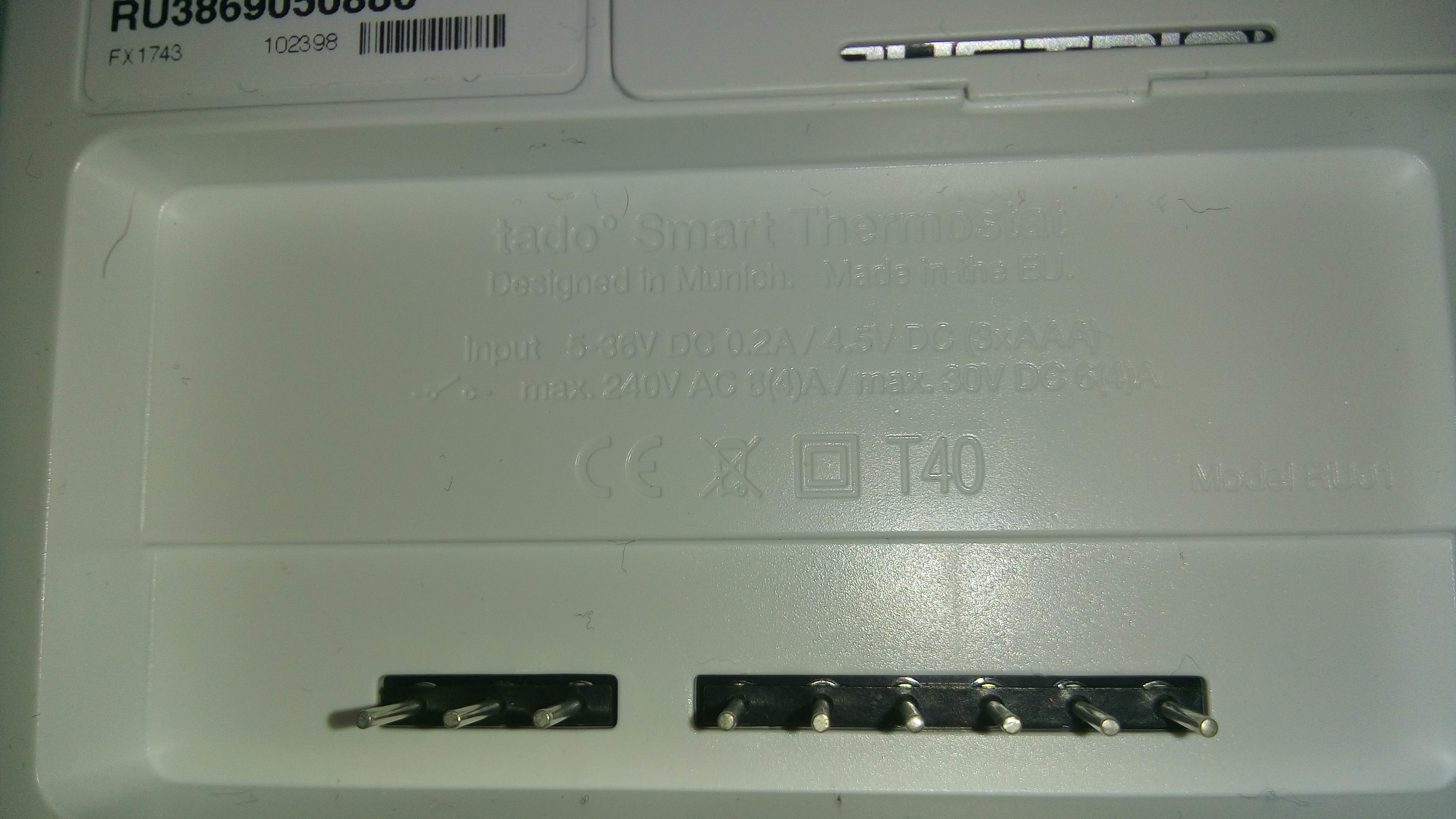

hier das Bild dazu
was ich auch fragen möchte ich habe heute das Tado Thermostat bekommen ist aber von den Anschlüssen ganz anders wie meins das was an der wand ist. Gut muss dazu sagen das das Thermostat an einer Infrarotheizung dran hängt. So stell ich mir die Frage ob das tado Thermostat es unterstützt !? Hab keine Anleitung dies bezüglich gefunden und warte auf eine E-Mail vom support aber die denke ich erst Montag kommen wird. Deswegen Frage ich hier schonmals ob jemand Erfahrung damit hat bevor ich das Modul falsch anschließe und kaputt mache
