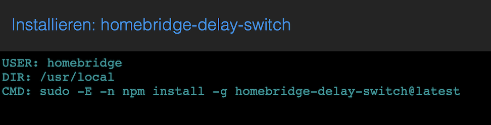

    Meine Vermutung ist ja, dass es umgekehrt gewesen sein könnte. Die manuelle Installation habe ich als User Pi durchgeführt und ist im falschen Verzeichnis gelandet. Die Installation über die UI wird (zumindest bei mir) als User homebridge ausgeführt und alle Pakete landen in "/usr/local/node_modules/", wo sie scheinbar auch hingehören.
    Da hatte ich bereits drüber nachgedacht, war mir aber unsicher, ob das so funktioniert. Habe jetzt mal alles so durchgeführt und es scheint geklappt zu haben. Vielen Dank.
    Da ich immer gerne dazu lerne, doch noch eine Frage: Gibt es nicht eine Möglichkeit das Plugin sofort an die richtige Stelle zu installieren?
    Wenn ich Plugins über die UI installiere, wird npm i -g scheinbar als User "homebridge" im Directory "/usr/local/" ausgeführt. Jedenfalls steht das im Installationsfenster so. Hier am Beispiel eines anderen Plugins:
    Lag es vielleicht daran, dass ich als User "Pi" angemeldet war, als ich die Installation ausgeführt habe?
    Moin zusammen,
    ich habe bezüglich eines Homebridge-Plugins beim Entwickler einen Feature-Request gehabt. Freundlicherweise hat er den für mich umgesetzt und mir den Build zum Testen zur Verfügung gestellt. Dazu musste ich ihn manuell per Shell installieren. Habe ihn also per wget heruntergeladen und anschließend mit sudo npm i -g installiert.
    Nach einem Neustart meldete mir Homebridge allerdings "Warning: skipping plugin found at '/usr/lib/node_modules/homebridge-esphome-ts' since we already loaded the same plugin from '/usr/local/lib/node_modules/homebridge-esphome-ts'."
    Also habe ich das Teil per sudo npm r -g wieder deinstalliert. Nach einem erneuten Reboot kam die Meldung nicht mehr. Sollte also alles wieder beim Alten sein. Da ich den Build gerne testen würde, frage ich mich jetzt allerdings, wie ich das Teil an die richtige Stelle ('/usr/local/lib/node_modules/') installiert bekomme und die bereits installierte Version des Plugins überschreibe.
