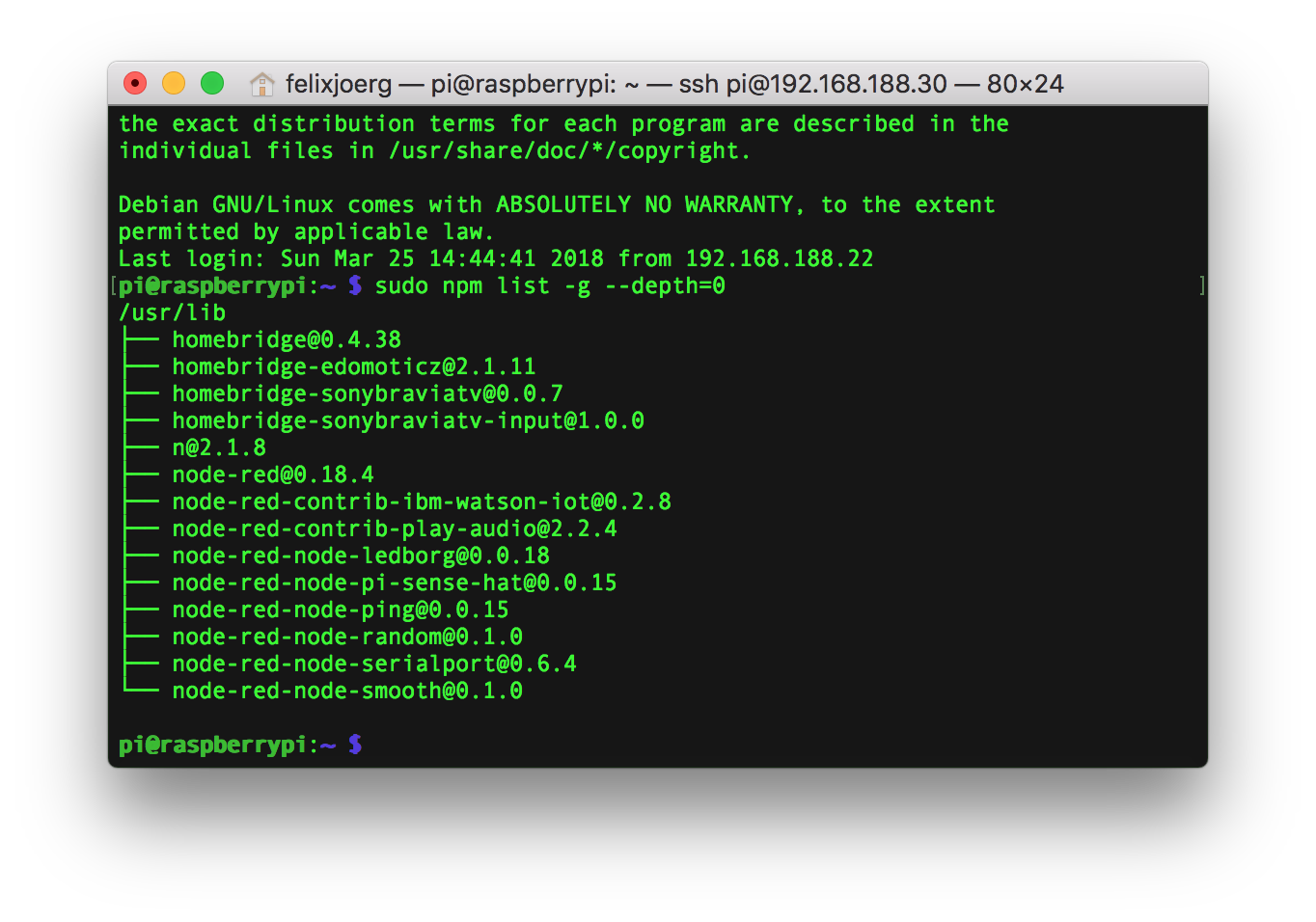

Hallo zusammen, beim Starten von homebridge nach der Installation erscheint leider folgende Fehlermeldung obwohl die aktuellste homebdrige 0.4.38 installiert ist:
Alles anzeigen[2018-3-24 23:22:55] ==================== [2018-3-24 23:22:55] ERROR LOADING PLUGIN homebridge-dacp: [2018-3-24 23:22:55] Error: Plugin /usr/lib/node_modules/homebridge-dacp requires a HomeBridge version of >=0.4.36 which does not satisfy the current HomeBridge version of 0.4.33. You may need to upgrade your installation of HomeBridge. at Plugin.load (/usr/local/lib/node_modules/homebridge/lib/plugin.js:56:11) at Server.<anonymous> (/usr/local/lib/node_modules/homebridge/lib/server.js:142:14) at Array.forEach (<anonymous>) at Server._loadPlugins (/usr/local/lib/node_modules/homebridge/lib/server.js:138:22) at new Server (/usr/local/lib/node_modules/homebridge/lib/server.js:56:24) at module.exports (/usr/local/lib/node_modules/homebridge/lib/cli.js:26:16) at Object.<anonymous> (/usr/local/lib/node_modules/homebridge/bin/homebridge:17:22) at Module._compile (module.js:635:30) at Object.Module._extensions..js (module.js:646:10) at Module.load (module.js:554:32) [2018-3-24 23:22:55] ==================== -

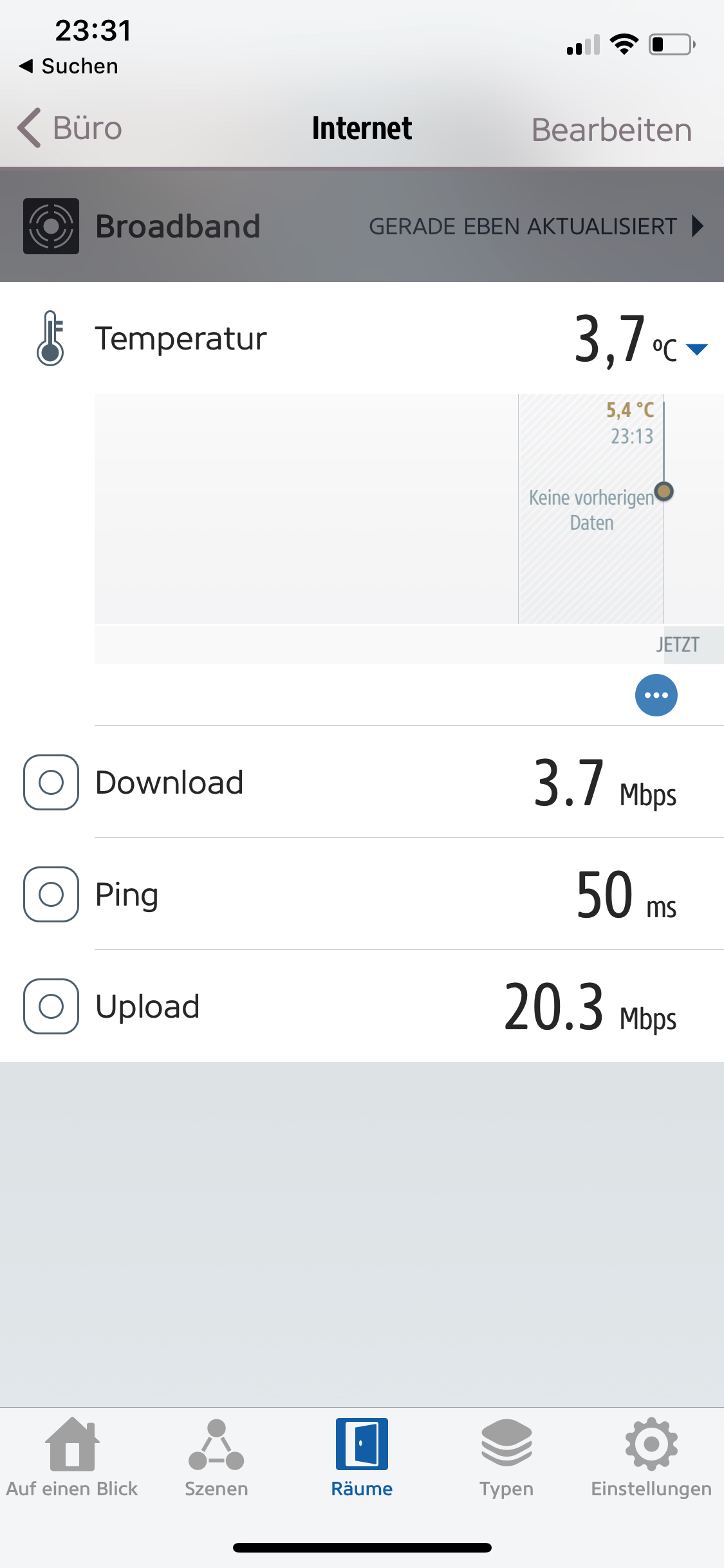

Hallo Community,
da ich momentan Probleme mit meiner Internetgeschwindigkeit habe dachte ich mir es wäre ein nettes Feature die Internetgeschwindigkeit stüdnlich neu gemessen direkt in HomeKit angezeigt zu bekommen.

wieder starten und solltet zwei neue Temperatursensoren finden, die eure Internetgeschwindigkeit anzeigen.
Ich hoffe ich konnte jemandem helfen, verzeiht mir wenn ich irgendetwas nicht richtig beschrieben habe, es ist meine erste Anleitung.
