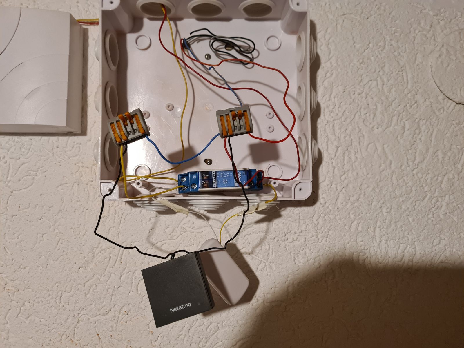

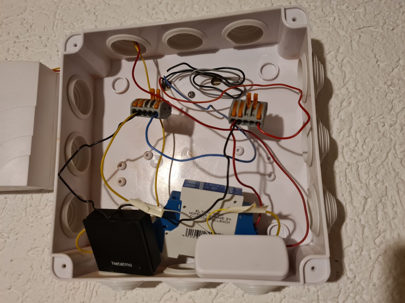

    Ich habe eine Möglichkeit gefunden womit JEDER Gong funktioniert.
    Ich habe nur die Netatmo Klingel, dann in Reihe das Gong Modulund parallel zum Gong modul ein
    Eltako R12-200-12V Schaltrelais Nennspannung: 12V Schaltstrom (max.): 8A 2 Schließer 1St.
    Wenn der Taster am Netatmo gedrückt wird schließt sich das Relais und am Relais habe ich meinen Gong eingebunden.
    Leichte Elektriker-kenntnisse sollte man dafür haben.
    Ist aber für einen Azubi im 2. Lehrjahr schon ganz easy.
    Und funktioniert echt super.

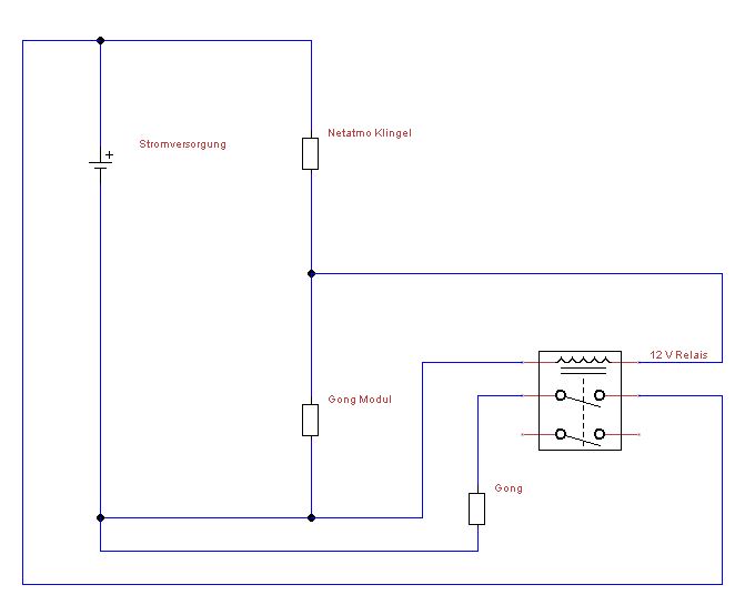

    Der "Trick" mit dem 12 Volt AC Relais funktioniert.
    Habe ein 12 Volt Relais mit 1 und Low parallel zum Gong Modul und in Reihe zur Netatmo Türklingel.
    Es funktioniert damit meine digitale Glocke welche ein Funk Modul ist für weitere Klingelempfänger im Haus.
    Leider brauche ich jetzt ein 12 Volt Relais mit 2 Schließer, da meine beiden digitalen Klingel welche ich verwenden will nicht parallel funktionieren weil eine der beiden dabei immer gedrückt wird und so dauernd tönt.
    Aber an sich funktioniert es sehr gut damit.
    Benutzt habe ich folgendes Relais:
    Eltako 2078037 ELTA Installationsrelais R12-100-12V

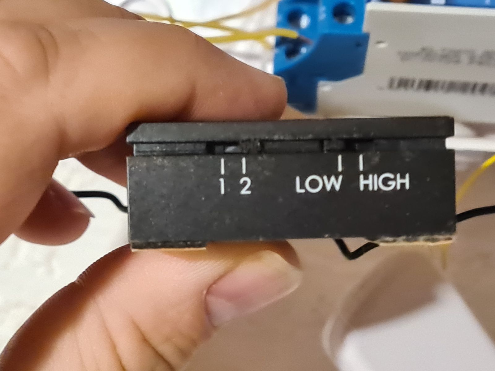

    Und ich habe auch alle möglichen Einstellungen des Gong Moduls durch.
    1 Low, 1 High, 2 Low, 2 High.
    Was ich jetzt vorhabe ist folgendes:
    Ich habe mir ein 12 Volt AC Relais bestellt welches von der Netatmo geschaltet werden soll und dieses schaltet dann mit dem Schließer meine digitalen Gongs.
    Funktioniert dies mit dem Netatmo?
    Was für Einstellung beim Gongmodul werde ich dafür einstellen müssen?
