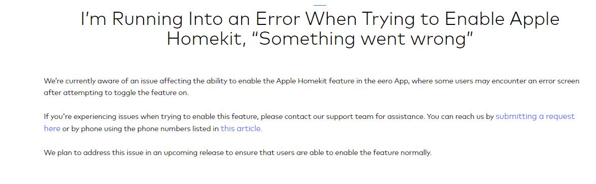

ich hab folgendes gefunden.
wie oben im Bild habe ich Kontakt zum Support aufgenommen. Und siehe da, mir konnte geholfen werden. Nach mehrmaligen Hardrest der Box und löschen von "Mein Haus" hat es irgendwann funktioniert.
