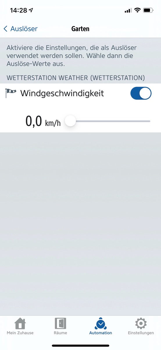

Hallo Phil, den Windmesser habe ich selbst gebaut. Inspiration habe ich mir von hier geholt:
https://www.aeq-web.com/wifi-w…-php-and-nodemcu-esp8266/
Das Anemometer gibt es bei Amazon, Halterung habe ich mit dem 3D-Drucker erstellt.
Über MQTT können Nachrichten zwischen verschiedenen Sensoren oder Geräten verschickt werden. Dafür benötigt man einensogenannten Broker, der auf den entsprechenden Kanälen „lauscht“. Dies ist ein Stück Software und läuft bei mir auf einem Raspi. Dann gibt es Geräte die auf einem Kanal Informationen an den Broker senden bspw. Temperatur, Luftdruck oder auch Windgeschwindigkeit. Wieder andere Geräte können diese Kanäle „abonnieren“ und auf entsprechende Nachrichten reagieren. Z. B. eine (virtuelle) Lampe, die darüber ein oder ausgeschaltet wird. Hier wird es noch viel besser erklärt: https://de.wikipedia.org/wiki/MQTT
Ich habe mir mittlerweile eine Handvoll Geräte auf Basis eines ESP8266 gebaut, die ihre Informationen über MQTT senden. Dabei sind Thermometer, Helligkeitsmesser oder auch Wassermelder. In der HB gibt es ein Plugin dafür (mqttthings), damit lässt sich der Kram prima in die Home App einbinden.
Die angesprochenen Scripts laufen in meinem Fall auf dem Raspi und sind in Python geschrieben, dies ist eine verbreitete Programmiersprache auf dem Raspi.
Klingt alles komplizierter als es ist 😉
