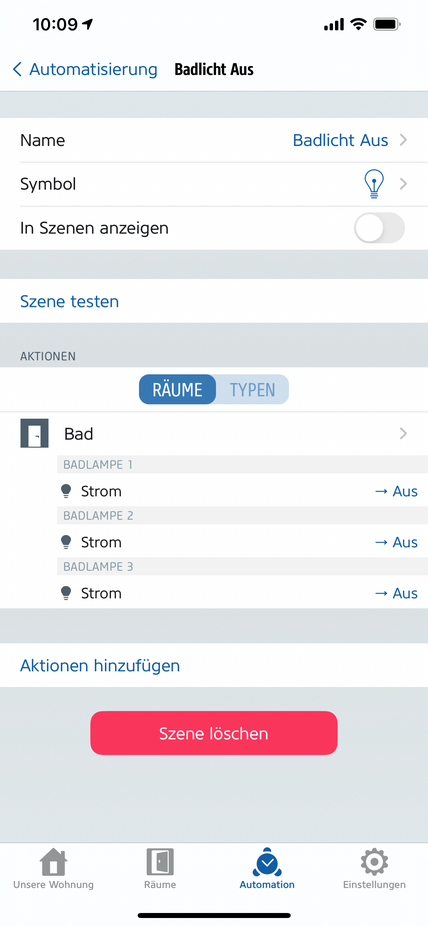

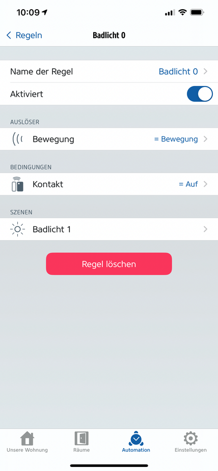

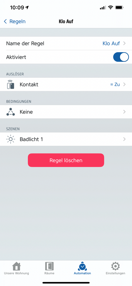

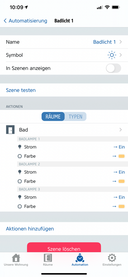

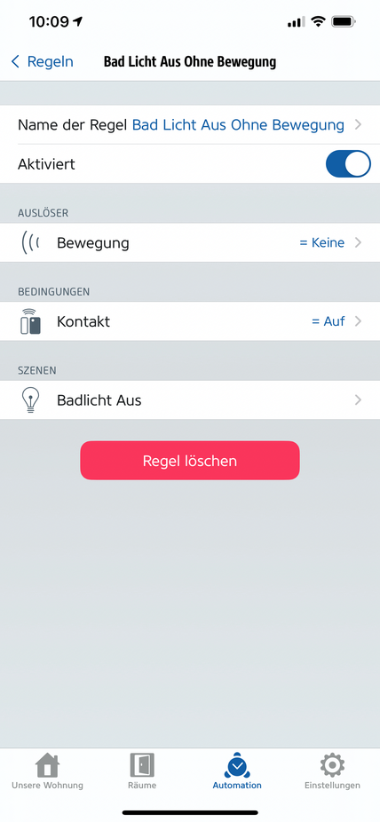

1. Befehl: wenn kontaktsensor zu dann Licht an
2. Befehl: wenn Bewegung im Bad Licht an
3. Befehl: wenn keine Bewegung, weitere Bedingung (nicht Auslöser!): kontaktsensor aus dann Licht aus
So klappt es bei mir. Habe mal noch Bilder beigefügt.
