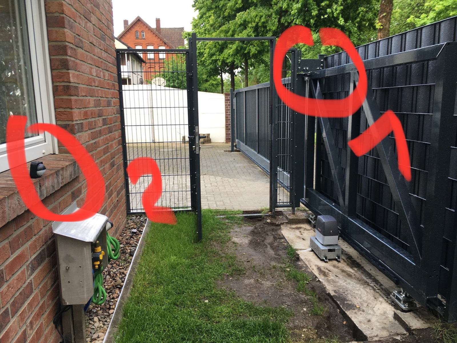

    Auf den Fotos seht ihr bei 1 meinen Aqara Kontakt (Fenster) Sensor und bei 2 den hue Outdoor Sensor.
