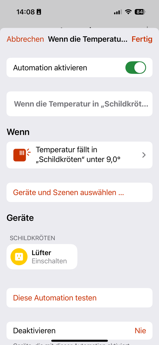

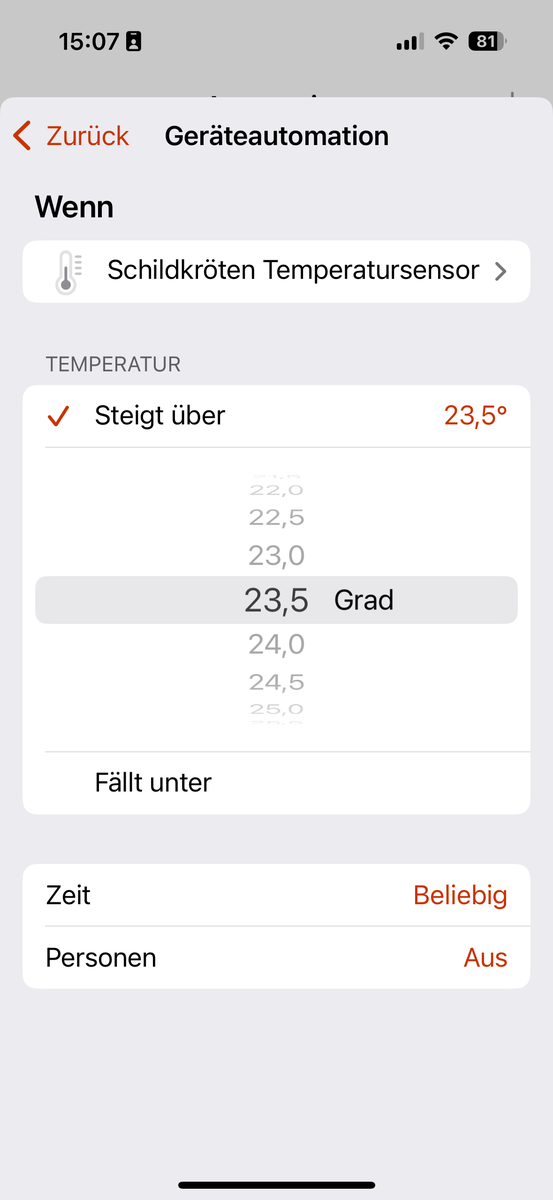

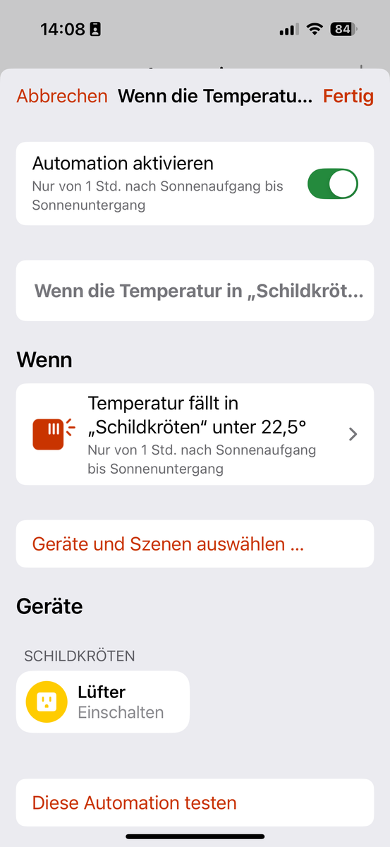

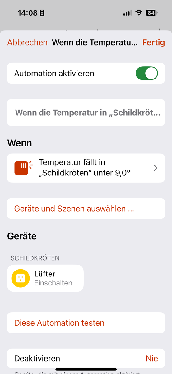

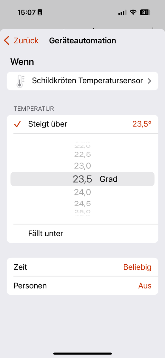

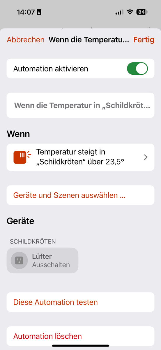

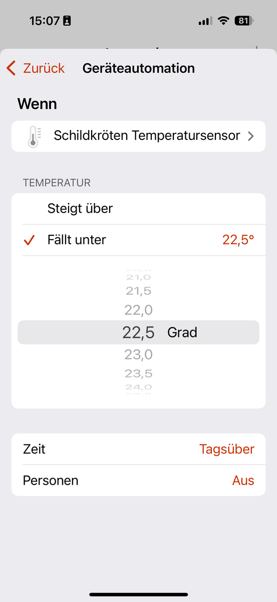

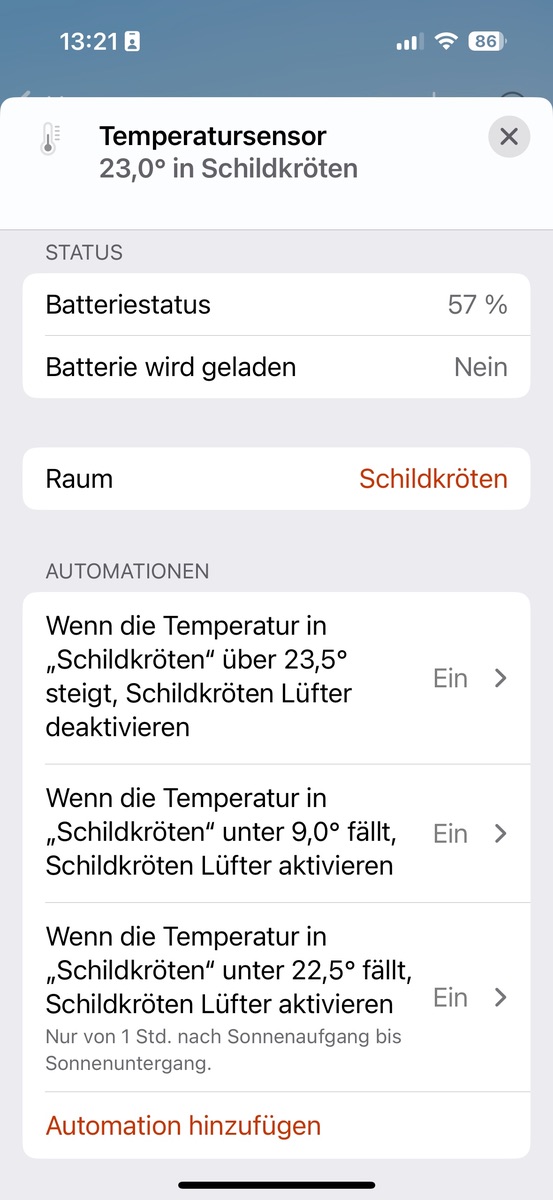

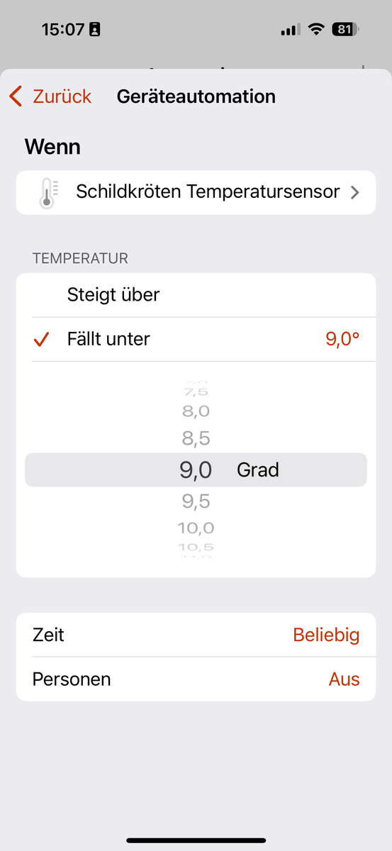

Vielen Dank für euer Feedback. Im Regelfall sollte die Temperatur im Frühbeet immer > 0°C sein, da ja der Heizlüfter dafür sorgt.
