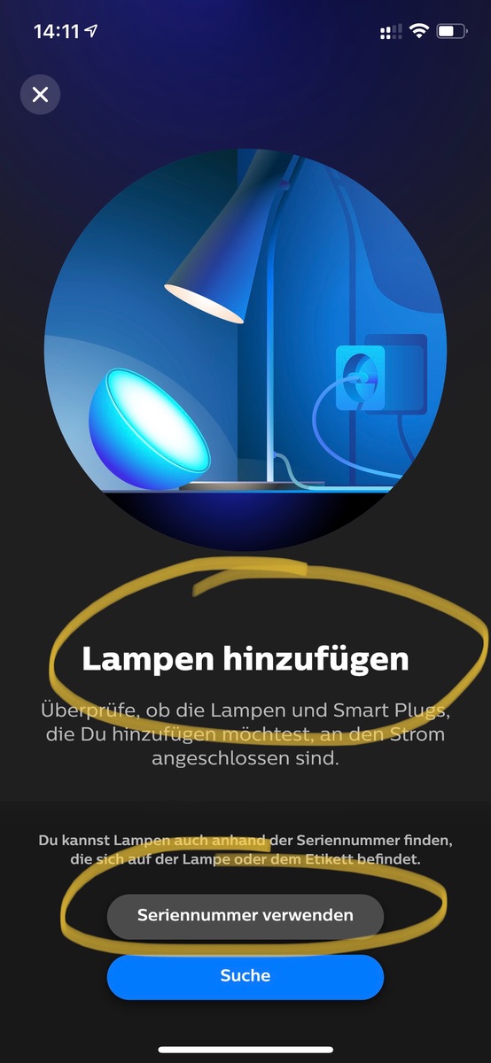

Ich hatte das selbe Problem und habe einen möglichen Lösungsansatz für euch.
Das übliche Vorgehen mit Bridge neu starten usw. hat nicht funktioniert. Neu hinzufügen via "Suche" hat nicht geklappt (es wurden keine Lampen gefunden).
Habe dann die betroffenen Lampen überall in der App gelöscht und mit der Seriennummer neu hinzugefügt. So wurden die Lampen dann direkt gefunden und können jetzt wieder gesteuert werden.
Ich kann mir weder erklären, warum das funktioniert, noch ob es bei euch auch geht. Aber einen Versuch ist es sicher wert. Ich nutze die Philips Hue App auf iOS.
