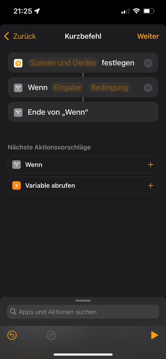

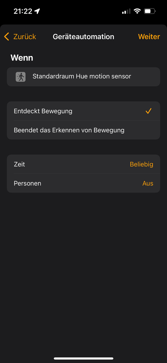

Am liebsten würde ich ja die Variante von Dampf umsetzen, leider haut das bei mir nicht so richtig hin:
Wenn ich bei Punkt 2 bin "in Kurzbefehl konvertieren" und dann im nächsten Screen das entsprechende Gerät für "wenn Dingsbums an" auswähle, schließt sich automatisch der ganze Kurzbefehl / die Automation, die ich gerade anlegen will. Ich hab keine Ahnung wieso...oder wo hab ich den Fehler gemacht? iPhone13 mit iOS 15...

Ich hab nur noch nicht so ganz verstanden, wo und wie man diese "Wenn Dann" Automationen in der Homeapp anlegt...

Und zwar würde ich gerne, wenn ich Home die Szene "Gute Nacht" aktiviere, einen Bewegungsmelder für unser Kind scharf schalten – also für den Fall, dass, wenn er wach wird und aufsteht, das Licht an- und nach kurzer Zeit (wenn er bei uns im Bett ist) wieder aus geht. Tagsüber soll der Melder einfach gar nichts machen. Die Einstellung über Tages/Nachtszeiten funktioniert für uns leider nicht, da wir jeden Tag zu deutlich unterschiedlichen Zeiten ins Bett gehen...
