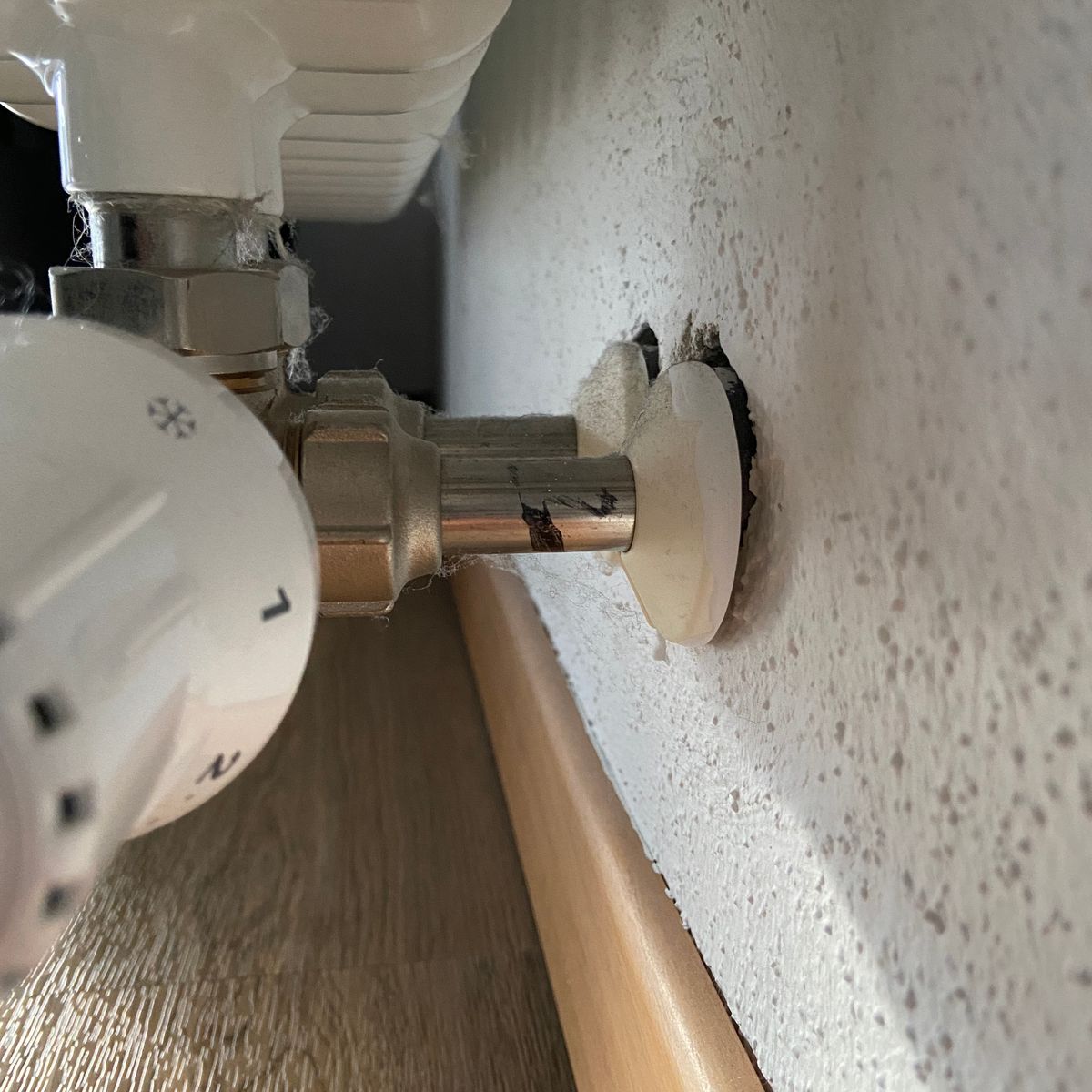

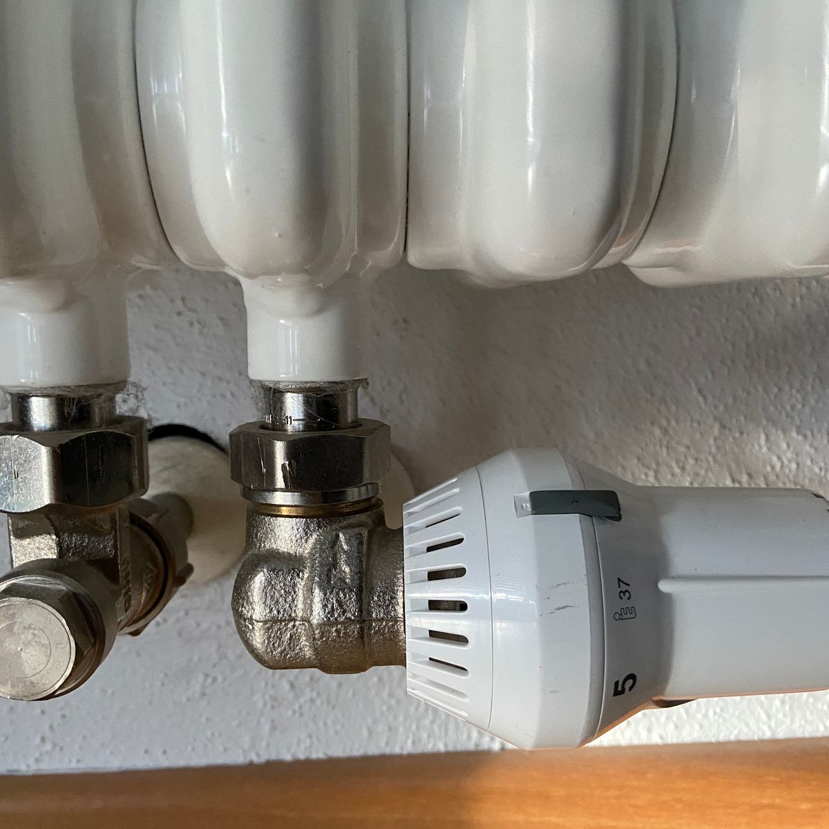

    Vielen Dank euch beiden. Genau richtig und hat mir sehr weitergeholfen. Bin mit diesem Video weitergekommen. Einfacher als gedacht
    Hätte nie gedacht, dass ich mich mal so freue ein Thermostat abzuschrauben ^^
    Das ist ein Cosmo Thermostatkopf. https://www.cosmo-info.de/prod…atkopf-mit-klemmanschluss
    Mit der Info findest du auch Videos auf Youtube zur Montage/Demontage. Auch welche Ventileadapter ggfs. von Eve benötigt werden findest du auf der Herstellerseite, da dort was von Danfoss steht.
    Hallo Zusammen,
    ich bin leider etwas ratlos wie ich meinen Thermostat auswechseln kann? An meinen "normalen" Heizungen hatte ich keine Probleme das Ventil/Thermostat zu verstehen. Ich habe schon auf dem "Haushaltstechnik" Link geklickt, aber bin nicht fündig geworden.
    Kann mir bitte jemand weiterhelfen und sagen, ob ich hier einen Eve Thermo ohne Adapter ran kriege und wie ich den aktuellen Thermostat auswechseln kann?
    Vielen Dank!!
    Edit: Vielleicht kann ich das Thermostat auch so entfernen/auswechseln ohne das Ventil zu öffnen, oder? Weiß das jemand?
