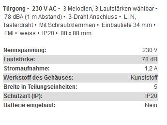

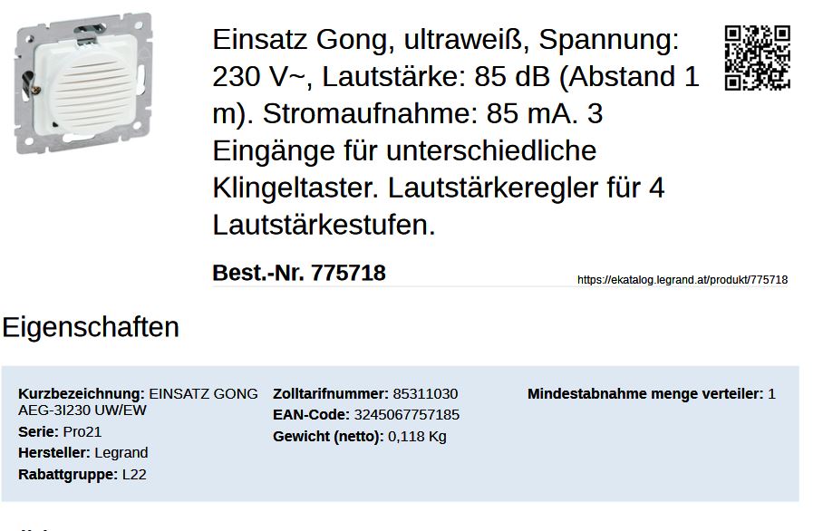

Ich habe diesen Türgong, so weit ich es verstehe dekt sie alle Anforderungen ab die du mir geschrieben hast!?
