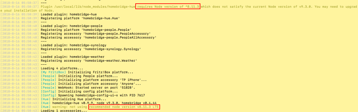

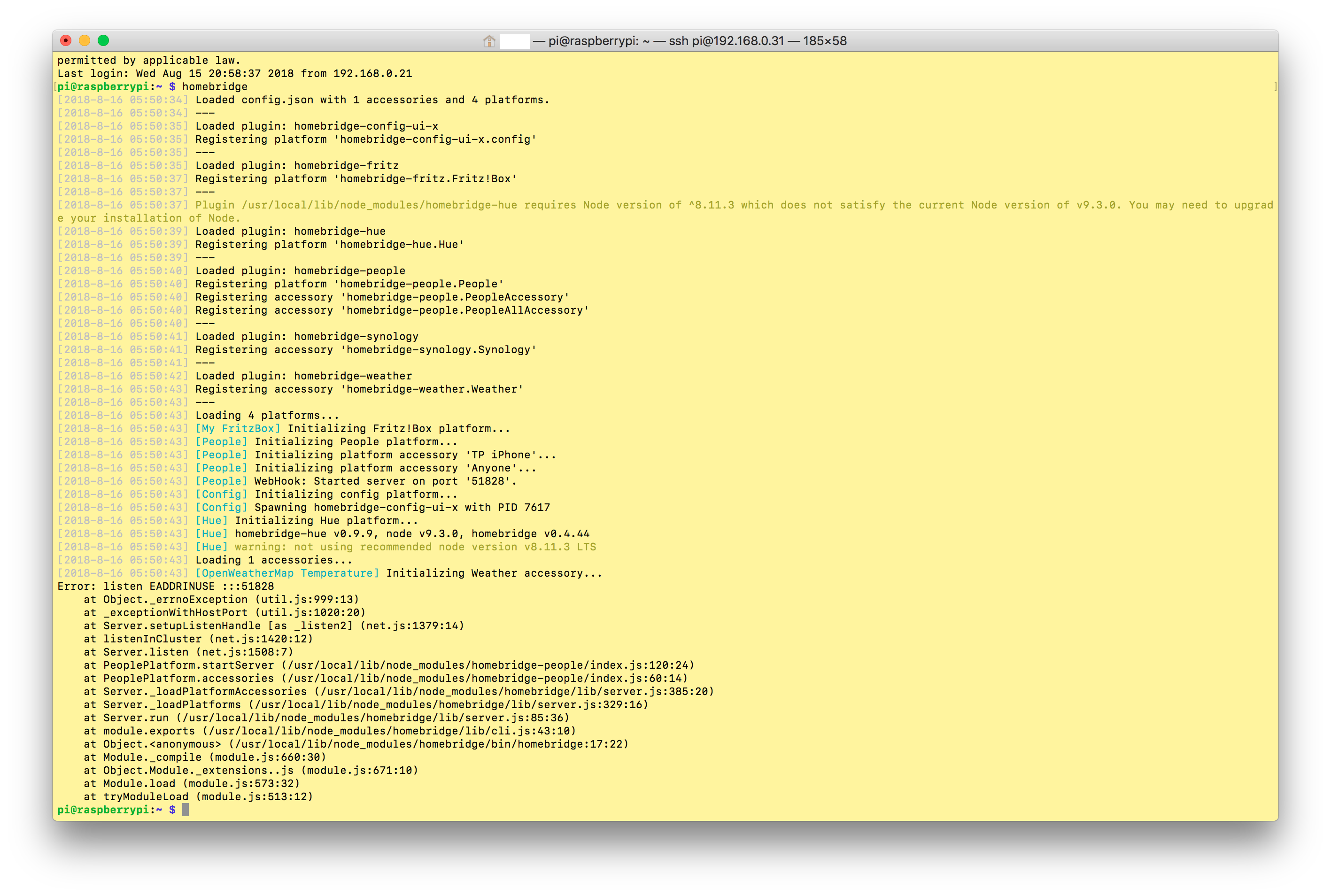

ich habe auf meiner Homebridge das Hue-Plugin installiert und die Config.json entsprechend angepasst.
Aber in der HomeKit-App erhalte ich folgenden Hinweis: "Dieses Geraet wird derzeit nicht von der Home-App unterstuetzt." Ist dieser Hinweis normal?
