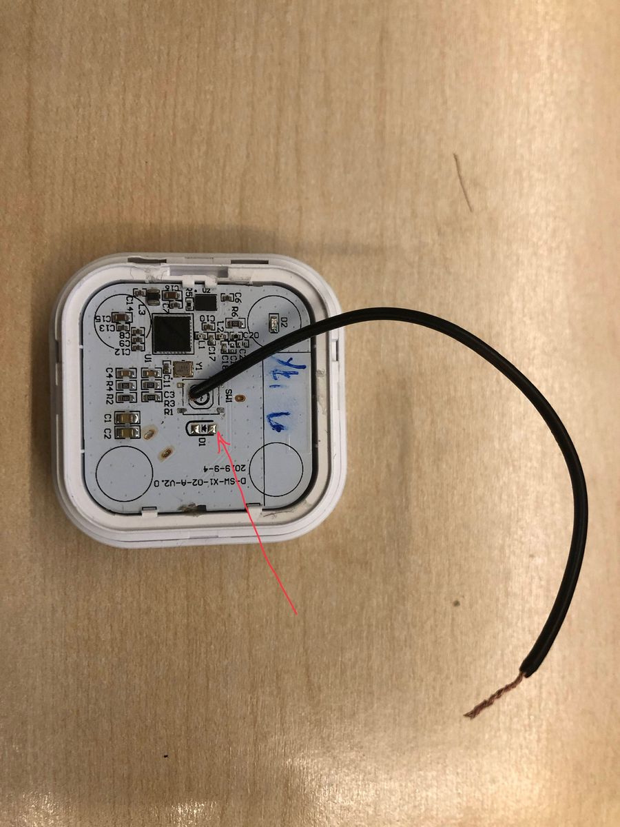

Den IKEA Shortcut Button habe ich mal aufgeschraubt und man kann ihn über einfaches kurzschalten zweier Kontakte zum Auslösen bringen (Siehe Bild)
Nun wollte ich ein Relais an die Pins 7 und 1 der Siedle anschliessen, das bei Klingeln auslöst, damit meinen IKEA Shortcut Buttom schaltet und die Automation auslöst.
