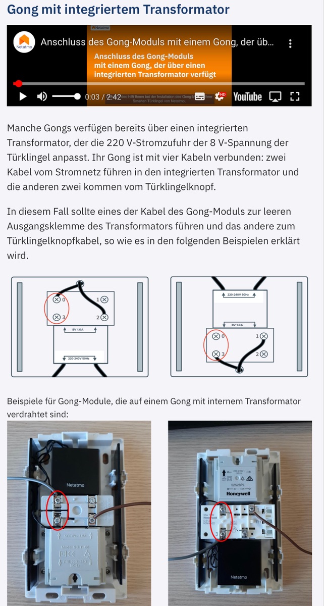

    Wenn deine Klingel das gleiche Anschlussbild wie die Klingel im Video haben soll, hast du sie nicht richtig angeklemmt. Im Video sind 2 und 0 -ohne Modul- frei.
    Dein Foto steht auf dem "Kopf"
    Hallo Ulti,
    ja ich weis, aber wenn ich die Klemmen 3 & 1 anschließe und es ohne die Netatmo klingeln lassen will, funktioniert der Gong nicht. Es klingelt nur, wenn ich 2 & 0 angeschlossen habe.
    Ich habe das nach dem folgenden Anschluss Video montiert.
    Externer Inhalt youtu.be
    Der blaue Draht und der schwarze führen an die Eingangstür.
    Einen separaten Trafo habe ich nicht installiert, da die Chacon 84199 einen integrierten Trafo 8V 1A hat.
    Wenn ich die Netatmo anschließe, dann klingelt das Modul auch. Allerdings blinkt die LED dauerhaft grün (aufleuchtend)
    PS: so wie ich das auf der Netatmo Seite lese, befindet sich das Gerät wohl im Boot Loop…
    Stimmt meine Verdrahtung?
