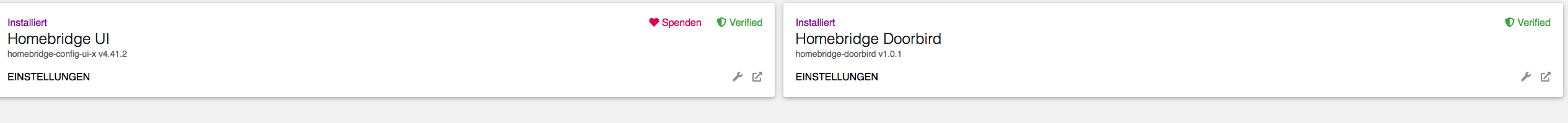

    Ich habe nur das Doorbird Plugin installiert. Du brauchst eigentlich auch in der Oberfläche nur
    • IP-Adresse
    • Username
    • Password
    • Doorbird Name (optional) anzugeben
    In der Konfig sieht es dann so aus:
    Ok, Danke! Ich habe grade eine neue Homebridge installation eingespielt und Homebridge Doorbird über UI installiert. Melde mich gleich.
    funktioniert leider nicht. Ich sehe auf dem iPone nur ein Gerät und leider kein Video oder Bild vom Doorbird:
