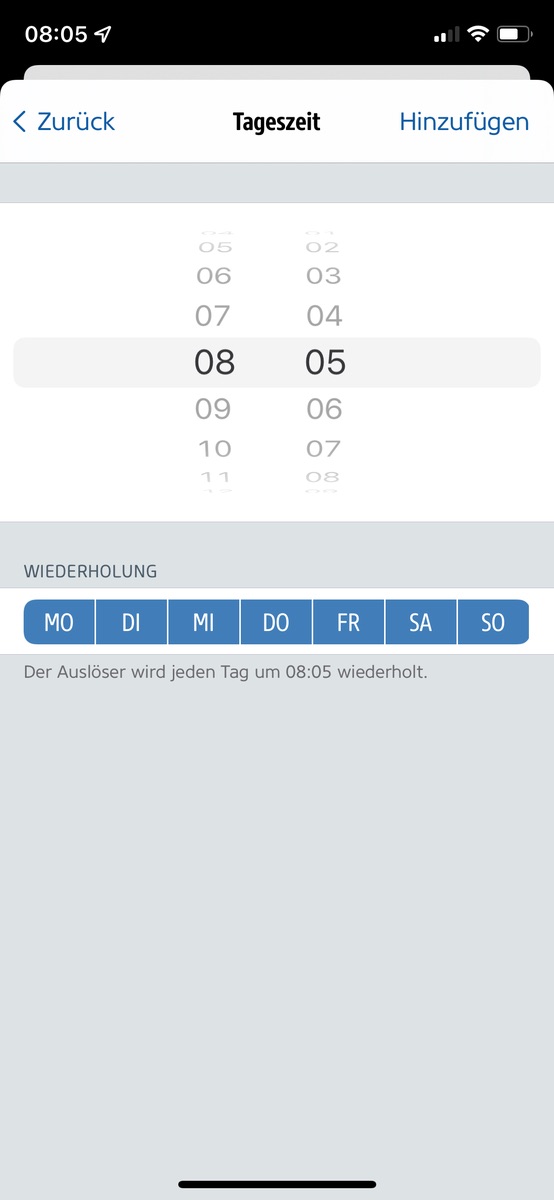

    In der Eve-App habe ich dann als Auslöser "wenn Switch 2 angeht" und die Bedingung "Windstärke >= 20km/h" aktiviere Szene "Alle Raffstoren hochfahren".
