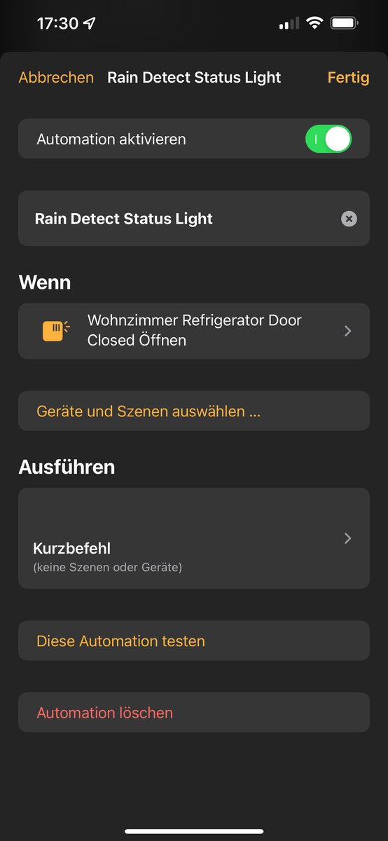

    Ich habe das Problem, dass ich eine Homekit Automation erstellt habe die beim "testen" funktioniert aber im Live Betrieb nicht.
    Die Automation ist simpel:
    Wenn die Kühlschrank Tür geöffnet wird dann soll das SSH Skript getriggert werden.

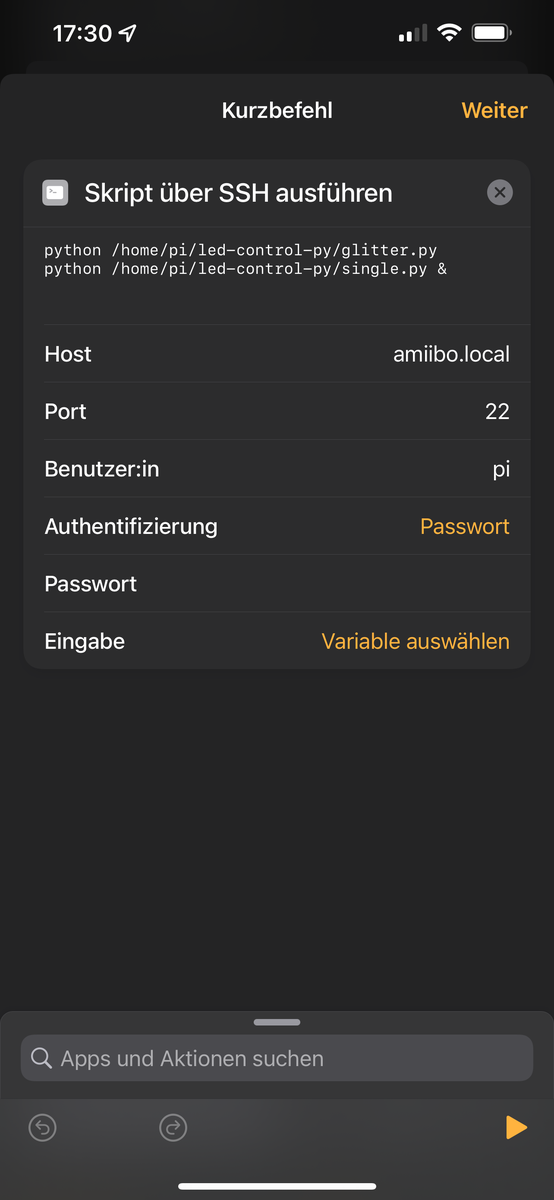

    Dazu habe ich die Aktion in einen Kurzbefehl umgewandelt:
    Wenn ich hier auf "Play" drücke funktioniert es auch. Die SSH Befehle werden erfolgreich auf dem Host abgesetzt und in diesem Fall beginnt eine Lichtershow.
    Tja problem ist nur, dass wenn ich alles geschlossen habe und der Kühlschranktür Sensor auf "Offen" geht passiert genau garnichts.. Ich habe den Eindruck, dass der homepod sich nicht verbindet. Zumindest auf dem Host (raspberry pi) im log seh ich nur die tests vom iphone.
    Muss ich hier noch was beachten ? Könne mir vorstellen, dass das was mit der Known_hosts zu tun
