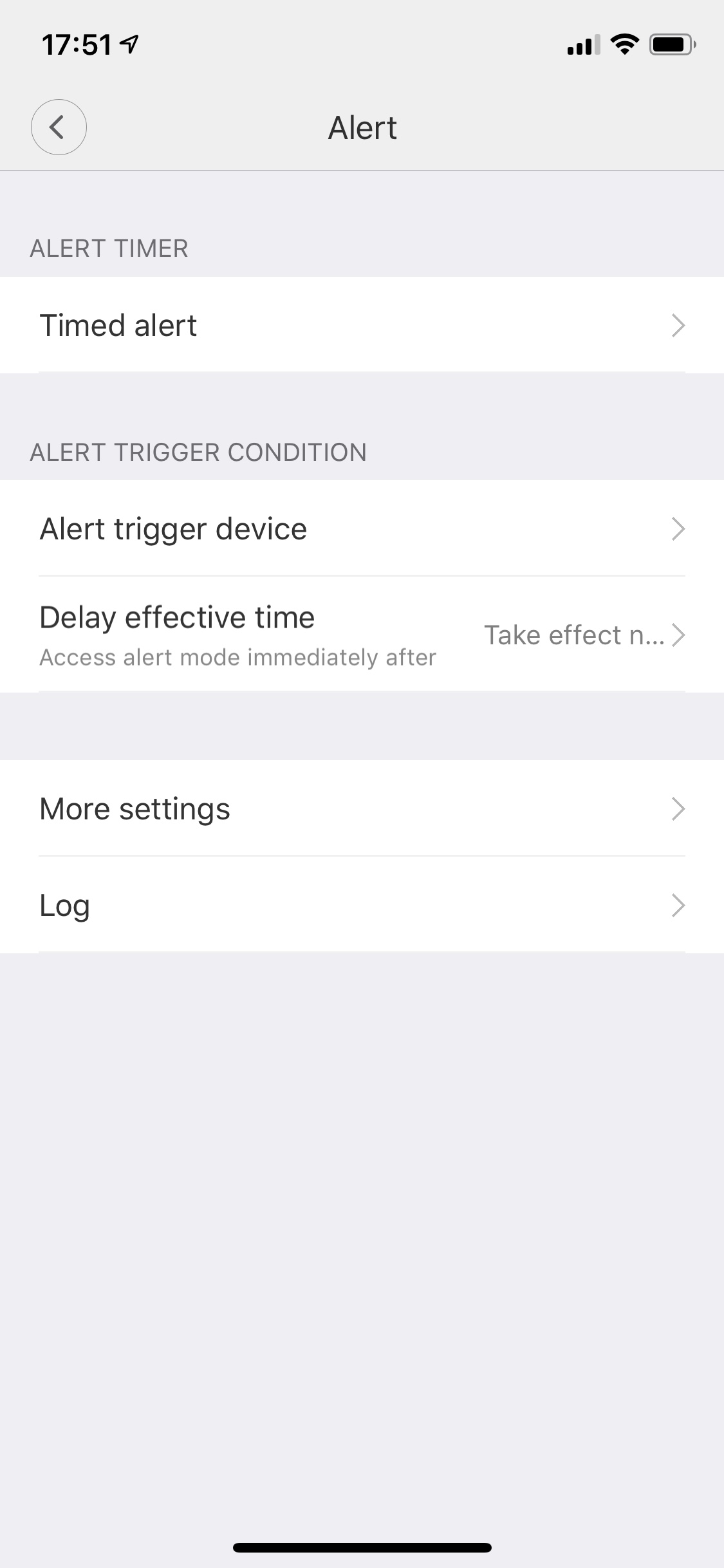

Du musst in der Mi App bei dem Aqara Hub auf Auto klicken dann auf Alert und dort die trigger auswählen die den Alarm auslösen sollen.
