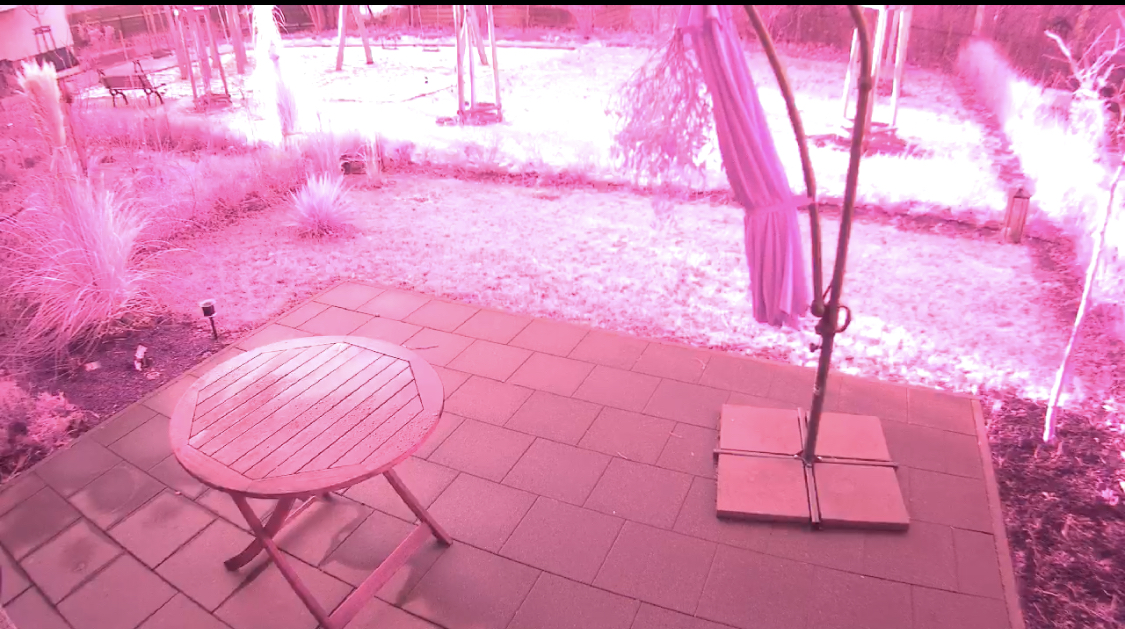

    Flutlicht und Nachtsicht funktionieren ja auch super, aber tagsüber ist alles rosa

    Ja, das hatte ich heute früh direkt versucht, in dem ich die Lampe abgedeckt habe, genau das selbe Ergebnis: alles rosa!

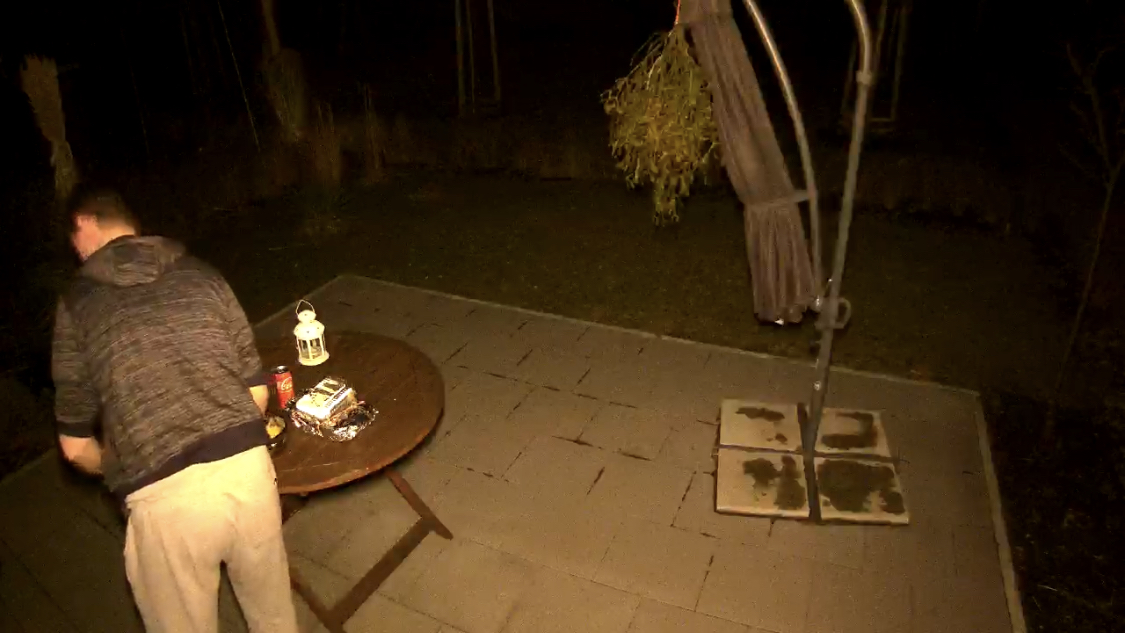

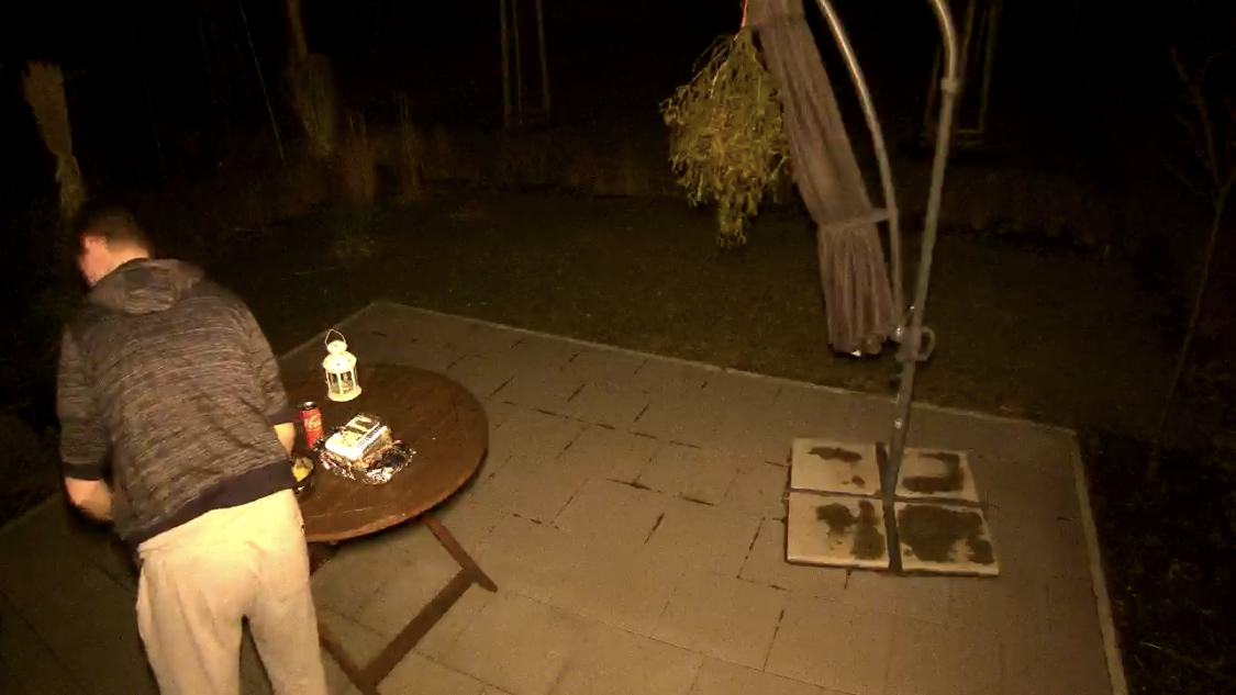

    War vor kurzem draußen im Dunkeln und habe das Licht der Kamera angeschaltet, interessanterweise scheint die Farbgebung im Dunkeln mit eingeschaltetem Flutlicht relativ normal zu sein, nur tagsüber übersteuert die Kamera komplett, das verstehe ich nun wirklich absolut nicht

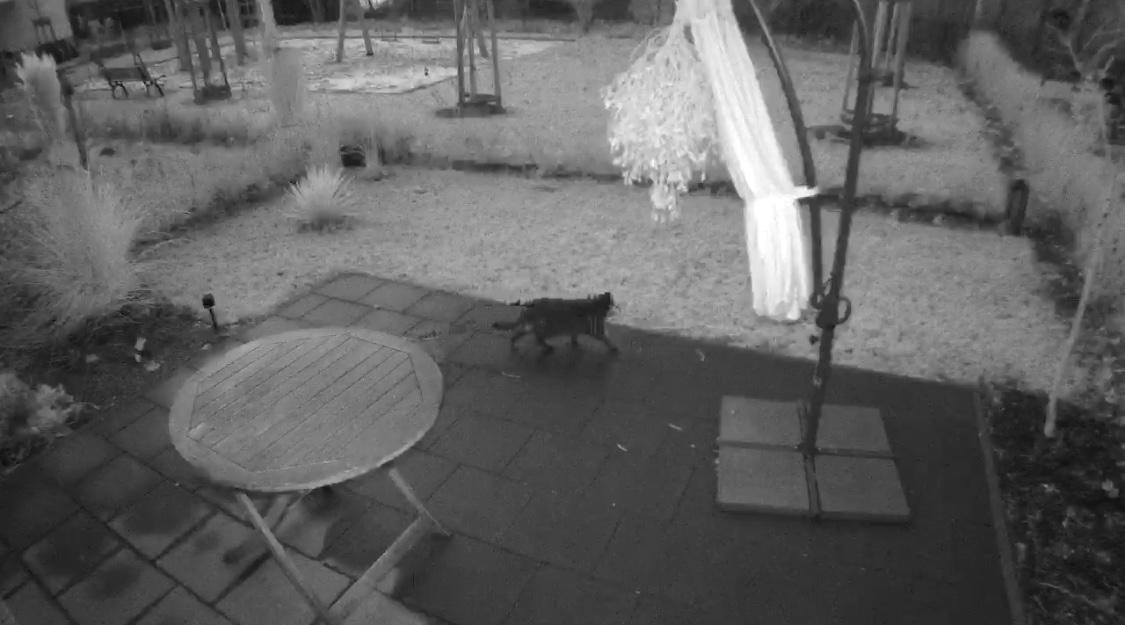

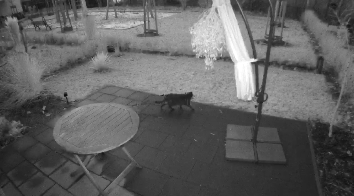

    Bild ist das was die Kamera tagsüber anzeigt, ich finde leider keinerlei Option, um die Nachtsicht manuell an- oder auszuschalten, das schwarzweiße Bild wurde nachts aufgenommen, dort hat die Kamera automatisch in den Nachtsichtmodus geschaltet

    Meine netatmo Presence zeigt tagsüber ausschließlich ein rosanes Bild, bei dem scheinbar Infrarot konstant aktiviert zu sein scheint? Kennt jemand das Problem und hat eventuell eine Lösung für mich? Vom Strom trennen und Reset brauchte keine Lösung
