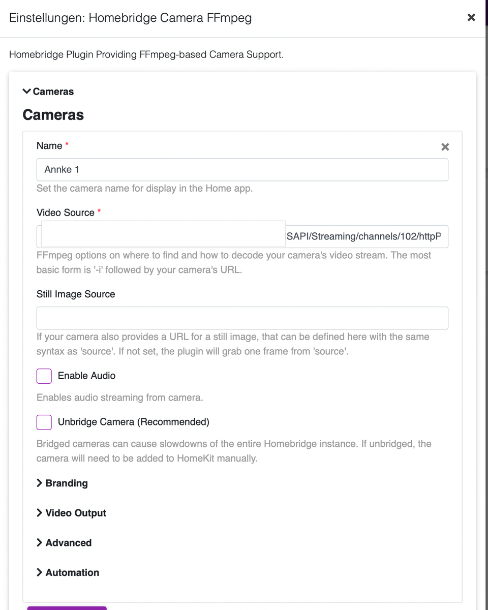

ich habe auch ein Problem, ich kann meine Annke C800 Cam auch nicht in der Homebridge einbinden (Homebridge aktuellste Version auf PI 4 installiert)
Via http und vlc /rtsp ist der link richtig, aber in Homebridge wird die camera nicht sichtbar, kann jemand über meine config schauen?
lg coldjack
Ich habe es nach der Anleitung installiert: https://github.com/homebridge/…ll-Homebridge-on-Raspbian
Anbei meine Config.

Ich habe vor kurzem das Plugin Eufy Security installiert. Aber es schien danach alles weiter zu funktionieren, heute ist mir erst bewusst der Fehler aufgefallen.

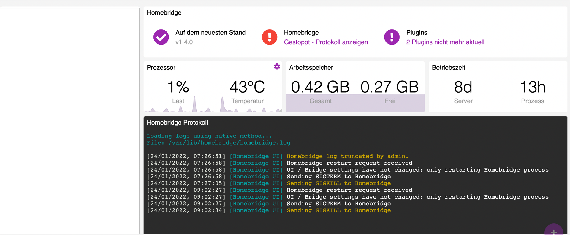

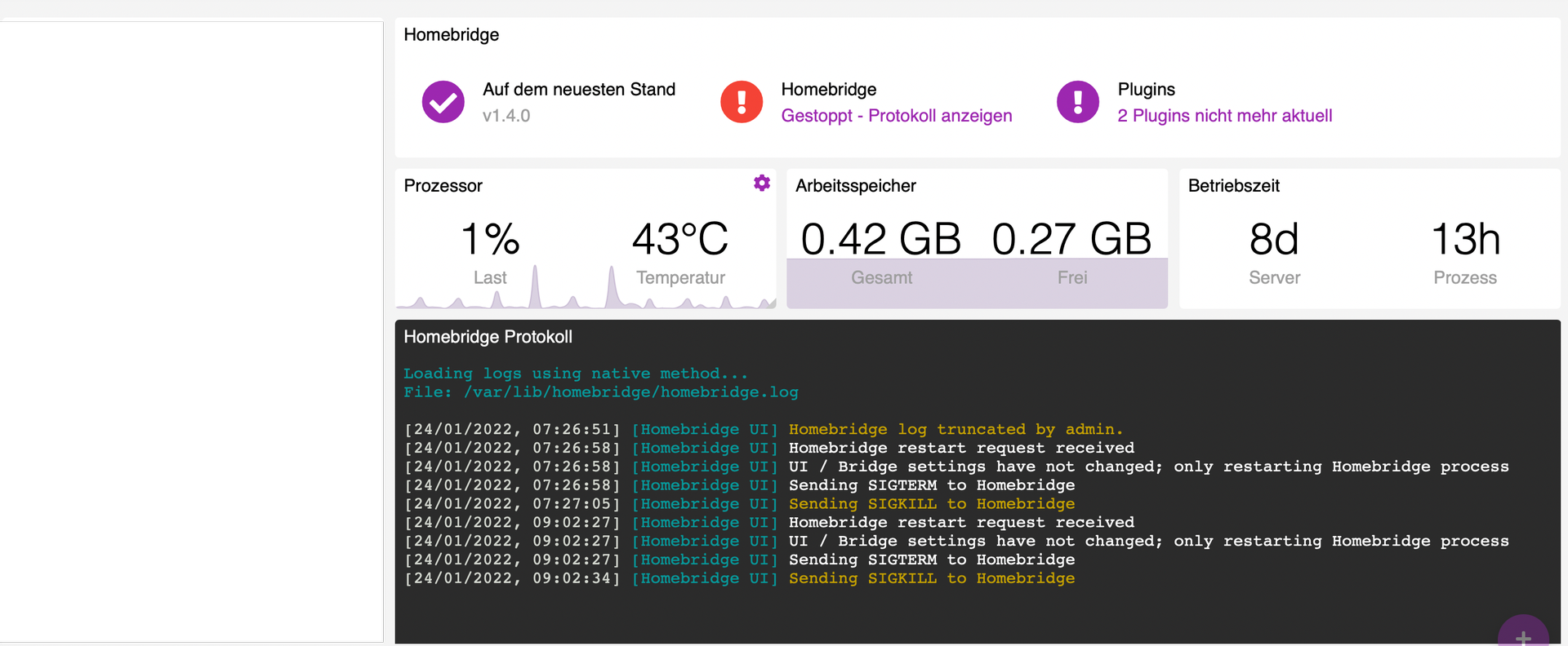

Guten Morgen,
ich habe auf meinem Raspberry PI 2 via SSH Homebridge nach dieser Anleitung installiert. Leider zeigt meine Homebridge Instanz an, dass es gestoppt ist. Siehe Screenshot. Mein Log. Ich sehe keinen Fehler?!
Node Version:
v16.13.2
Kann mir jemand weiterhelfen, woran es liegt, das Homebridge nicht funktioniert?
[24/01/2022, 07:26:51] [Homebridge UI] Homebridge log truncated by admin.
[24/01/2022, 07:26:58] [Homebridge UI] Homebridge restart request received
[24/01/2022, 07:26:58] [Homebridge UI] UI / Bridge settings have not changed; only restarting Homebridge process
[24/01/2022, 07:26:58] [Homebridge UI] Sending SIGTERM to Homebridge
[24/01/2022, 07:27:05] [Homebridge UI] Sending SIGKILL to Homebridge
[24/01/2022, 09:02:27] [Homebridge UI] Homebridge restart request received
[24/01/2022, 09:02:27] [Homebridge UI] UI / Bridge settings have not changed; only restarting Homebridge process
[24/01/2022, 09:02:27] [Homebridge UI] Sending SIGTERM to Homebridge
[24/01/2022, 09:02:34] [Homebridge UI] Sending SIGKILL to Homebridge
Gruß coldjack
