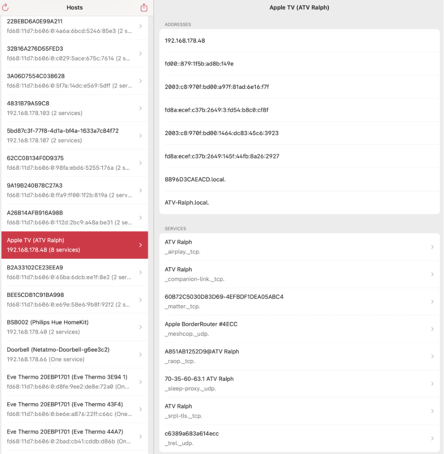

Gestern habe ich mal ein wenig in einem Parallelforum gestöbert
und bin auf folgendes gestoßen. Meine Fensterkontakte laufen allerdings allesamt unter Matter.
Auf dem Border Router (ATV oder HomePod) müssen wohl 2 Services laufen
Prüfen kann man das über "Flame" vom Mac aus.
Das sieht dann so wie im Anhang dargestellt aus.
Ferner habe ich das Standby vom Apple TV abgeschaltet, jetzt sind die Antwortzeiten
von den Matter Devices deutlich kürzer.
