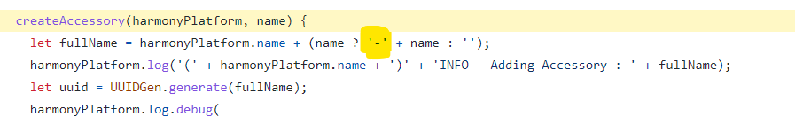

    ich hatte ja weiter oben hier im Thread meine Anpassung am Harmony-Plugin beschrieben. Das funktioniert auch in der Regel gut.
    Mir ist allerdings aufgefallen, dass bei einem Neustart des Hoobsservers (nicht der Bridge) oder bei einem Update eines anderen(!) installierten Plugins das ganze nicht mehr funktioniert. Es sieht für mich aus als ob noch in einem anderen Verzeichnis die installierten Plugins abgelegt sind und in diesen beiden Fällen herangezogen werden. Dadurch wird mein angepasstes File wieder mit dem Original überschrieben.
    Weiß zufällig jemand ob meine Annahme zutrifft oder wo die Files dann (unter Hoobs4) abgelegt sind?
    Ich habe die Stelle gefunden.
    Schwieriger war es dann das File auf Hoobs4 zu finden.
    Morgen Abend werde ich mal versuchen, dass anzupassen. Meine vi Kenntnisse sind eingerostet 😉

    Das ist jetzt bestimmt total off-topic, aber ist es so, dass für das Plugin auf meinen PI quasi die ".js-Dateien" rumliegen und ich bei mir lokal einfach die entsprechende Stelle suchen und ersetzen könnte (wenn es denn nur eine ist). Und das geht dann gut bis ich ein Update für das Plugin installiere?
    ja, genau.
    Ich habe jetzt mal das Flag "CleanCache" nicht mehr gesetzt. Dadurch bleiben die manuell vergebenen Namen bei einem Neustart der Homebridge in der Home-App erhalten.
    Es ist schade, dass der Entwickler die Namen der Accessories nach dem Schema "HubName" + "-" + "AccessoryName" vergibt. Würde er statt des Minuszeichen eine Leerzeichen verwenden würde das den Namenkonventionen von Homekit entsprechen.
    In Homekit kann man ja eindeutige Namen vergeben indem man Geräte z.B. mit "Raumname"+" "+"Gerätename" bezeichnet. In dem entsprechenden Raum wird der Raumname nicht mehr angezeigt. Seit IOS 16 funktioniert das auch, wenn man den Raumnamen hinten anstellt ( "Gerätename" + " " + "Raumname")
    Man könnte dann den HubNamen z.B. auf "Wohnzimmer" setzen und das Accessory auf "Fernseher". Aktuell wird daraus für das Accessory der Name "Wohnzimmer-Fernseher" generiert. Das wird auch so in der HomeApp im Raum Wohnzimmer angezeigt. Würde der Name "Wohnzimmer Fernseher" (ohne das Minus) generiert werden würde im Raum "Wohnzimmer" auf der entsprechenden Kachel nur noch "Fernseher" angezeigt werden.
    Dann müsste man die generierten Namen nicht mehr händisch überschreiben.
