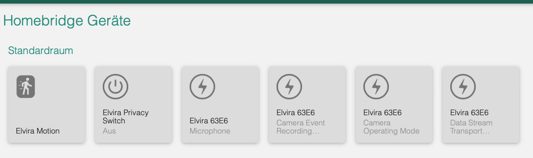

Ist es machbar camera.ui so einzubinden das es ein Tag/Nacht Switch in der Home App gibt oder das Automatisch geschieht?
Hab der Kamera den Internetzugriff gesperrt, trau den nicht, mit ihrer zwangscloud. Sonst würde die Kamera automatisch den Tag/Nacht Modus wechseln.
Merkwürdig ist nur: In Homebridge unter Geräte befindet ein Gerät das Camera Operation Mode heißt.
