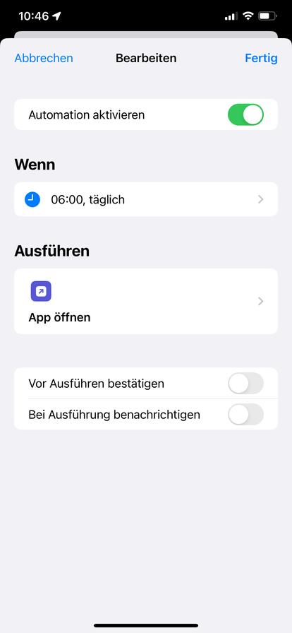

Ich starte das ganze mit dem Öffnen der App, da ich dachte, dass das der erste Schritt sein müsste, damit Siri weiß, welche Werte sie abgleichen muss.

Ich hab eine tägliche Automation täglich um 6 Uhr, doch die war die ganze Zeit nicht zuverlässig. Heute morgen hat die Automation teilweise geklappt: der Musikwecker alias Siri ertönte, doch die Lichter gingen nicht an.
Ich dachte mir deshalb: doppelt gemoppelt hält besser 😅
Hm… natürlich ist es NICHT so gewollt, dass es nicht 6 Uhr morgens ist. Ok, jetzt bin ich wieder schlauer. Also wenn ich 6 Uhr eingebe heißt das, NICHT 6 Uhr, sondern jede andere Uhrzeit?

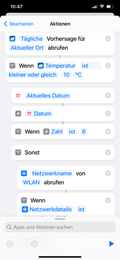

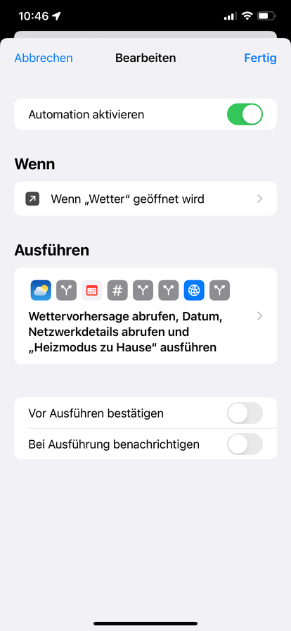

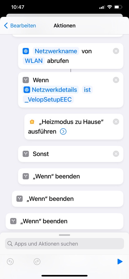

oh je 😉, ich hab mich mal getraut und versucht, einen eigenen bzw. 2 Kurzbefehle zu programmieren, damit 1 Aktion abläuft 🙈 Ich bin mir gar nicht sicher, ob
a) ich das richtig gemacht hab und
b) ihr eine Idee habt, die beiden Kurzbefehle in einen zu verschachteln
Worum geht es?
Es geht darum, dass „Heizmodus zu Hause“ nur dann ablaufen soll, wenn die Außentemperatur < oder = 10 Grad ist und wenn ich zu Hause bin.
Hier ist meine Idee ⬇️ und liebe Grüße
@Dampf

Automationen mit Kurzbefehlen machen regelmäßig Probleme.
Das kannst du umgehen indem du Automationen mit Bedingungen in einer alternativen HomeKit-App anlegst (Eve, Home+, Controller, … ).
