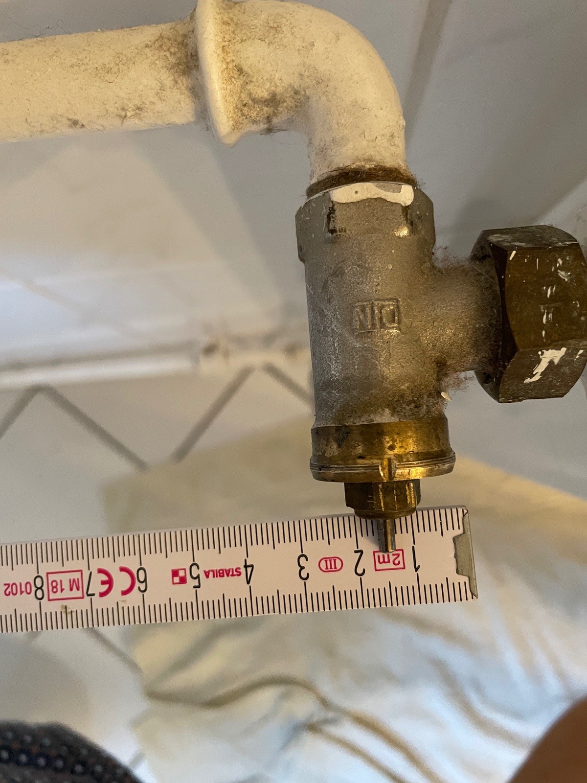

Jedenfalls habe ich mal den Durchmesser gemessen. Demnach müsste es doch ein RAVL Ventil sein.
Leider sind alle Adapter in meiner Umgebung ausverkauft, habe dann diesen hier bei Amazon geordert:
Heimeier 9700-24.700 Adapter für Danfoss RAVL 26mm Ventile auf M 30 x 1,5 Schraubgewinde https://amzn.eu/d/dtrR8ef Das sollte dann passen, oder?

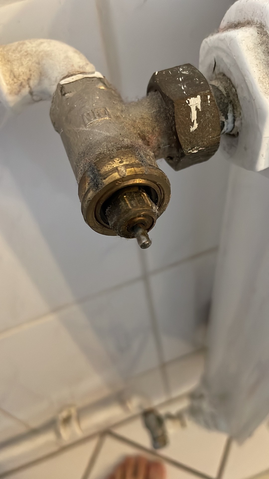

Ich poste meine Anliegen hier nochmal, weil Patrick_ mich auf diesen Thread aufmerksam gemacht hat.
Im Bad habe ich dieses Ventil. Auf dem vorherigen Thermostat steht „Danfoss“.
Auf Grund der hier verlinkten Liste schließe ich, dass es sich bei meinem Ventil um ein RAV handelt?
Jedenfalls habe ich vorhin noch versucht, das EVE Thermostat mit dem beigelegten RAV-Adapter anzubringen, allerdings hält der Adapter nicht fest am Ventil. Kann es sein, dass ich noch Schraube und Mutter benötige, um den Adapter fest mit dem Ventil zu verbinden? Eine „Öse“ dafür ist ja am Adapter vorhanden, so scheint es mir zumindest.
Bin absoluter Laie, deswegen wäre ich über Hinweise und Ratschläge echt dankbar
PS: Noch dankbarer wäre ich auch, wenn mir jemand sagen könnte, wofür der RAV Pin ist? Meine Vermutung ist, dass er zum RAV Adapter gehört und auf den PIN des Ventils gesetzt wird?
Hallo Gemeinde,
Ich bin leicht am verzweifeln, weil mein EVE Thermo heute ankam, ich es aber nicht schaffe, es einzurichten.
Im Grunde scheitert es aktuell am Anbringen am Heizkörper. Auf dem alten Thermostat steht übrigens „Danfoss“. Hat jemand einen Rat für mich?
