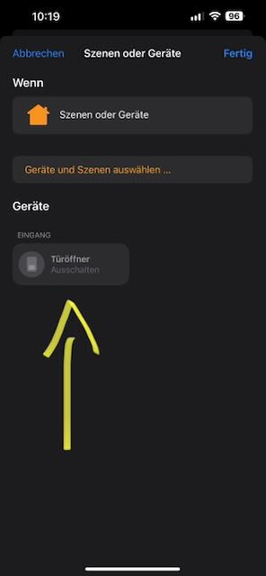

Passen die Berechtigungen bei den restlichen Familienmitgliedern?
es lag tatsächlich an den Berechtigungen in HomeKit,
Habe es eben geändert, ausprobiert und nun gehts es.
Vielen Dank !
Ja, wir steuer alle das Haus, und auch über die Homeapp können alle den Türöffner betätigen......
ich habe folgendes Problem:
Ich habe meinen Türöffner über einen Shelly1 (geflashed und somit Homekitfähig) smart gemacht. d.h. ich kann in der Home-App den Shelly1 betätigen und der Türöffner summt und man kann die Türe öffnen.
-> Funktioniert soweit.
Jetzt habe ich einen NFC Aufkleber hinter meiner Klingelabdeckung gemacht um das Iphone nur davor halten zu müssen um dann einen Automation auszuführen die "nur" den Shelly1 in meiner Home-App ansteuert und man die Türe öffnen kann.
ABER:
Wenn ich versuche die gleiche Automation bei meiner Frau und meinen Kindern zu speichern. (gleicher NFC) kann ich den Shelly1 in der Home-App nicht aktivieren. D.h. das Symbol bleibt dunkel und man kann den Status nicht auf "einschalten" ändern.
Siehe Anhang.
Jemand eine Idee woran es liegen kann ?
Oder kann man einen NFC, den man zum Steuern für HomeKit nutzt, nur einem Gerät zuordnen ?
Danke schon mal vorab !
Gruss Gabriel
