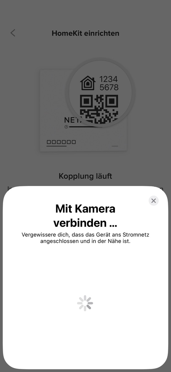

    Ich starte die App Home + Security. Wähle die Aussenkamera.
    Dann muss ich normalerweise die Karte mit dem QR Code hinhalten.
    App sucht.
    Findet mein WLAN.
    Ich wähle es aus.
    Dann muss ich den HomeKit Code scannen.
    Ich wähle mein Home aus und möchte die Kamera hinzufügen.
    Dann kommt „mit Kamera verbinden“
    Sieht zu Beginn gut aus.
    Ich gebe Erlaubnis auf Zugriff.
    App sucht weiter.
    Scheint zu finden, d.h. die Kamera leuchtet einige Sekunden dauerhaft hell.
    App sucht weiter.
    Kamera blinkt wieder alle paar Sekunden.
    Das geht dann mit der Suche Minutenlang.
    Irgend wann kommt dann im Hintergrund „Fehler“
